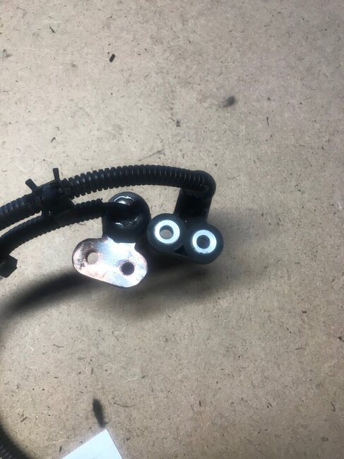

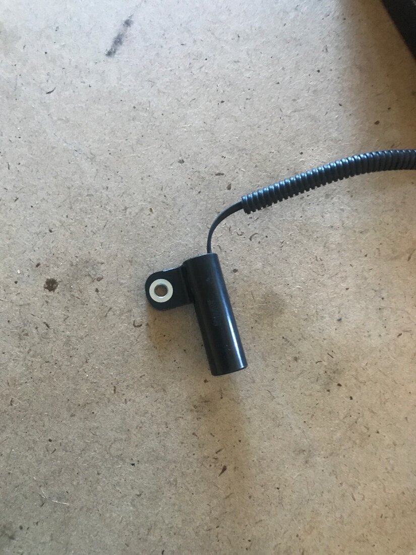

И вот наконец полная и безоговорочная капитуляция американско-европейского автопрома.  Правда пришлось применить колхоз.  Как видно из вышеизложенных постов , я перепробовал многое и наконец упёрся в датчик коленвала. Добраться до него было ещё не так просто , пришлось слить отмолить , скинуть егр , демонтировать тепловую защиту турбины и прочую мелочь которая мешала залезть рукой к датчику.  Наконец можно было добраться и открутить датчик длинным удлинителем с кордонным переходом. После демонтажа датчик был проверен мультиметром и оказалось что он мёртвый , хотя был заменён где-то 5 лет назад. Но самое главная проблема это было приобрести новый. Офицалы мне сообщили что датчик снят с производства и на складах его больше нет , мол ищите на  eBay. Поиски на торговых площадках показали что и тут я ничего не найду. Остались только разборки которые либо хотели от 180-280 евро за датчик который непонятно сколько проживет , либо вообще не отвечали на запросы. Вариант заказать из Украины я сразу отмёл , а из России не получилось бы , из за невозможности оплатить заказ.  Пришлось делать колхоз из похожего датчика.  Кронштейн сделал из меди и припаял латунную муфту в которую вклеил другой датчик предварительно сточив болгаркой ухо крепления. Собрал все , и о чудо , после прогрева машина перестала глохнуть.
