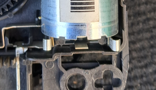

9 часов назад, victor 55 сказал:
Приветствую всех !! Причину щелчков нашел.Актуатор рецеркуляции ,салон -улица щелкал .Снял бардачек,с правой стороны он установлен там где фильтр салонный даже чуть выше.Причина поломка оси шестерни. Выточил с помощью шуруповерта шток и снизу закрутил на шуруп.Бюджет спасен.😀         Для информации:Актуатор заслонок печки стоит слеваот бардачка он тоже может щелкать

Только что, Voldemarych сказал:
МаладЭц 🙂
А вот если бы прочитал материалы по ссылке, которую я давал выше, то ещё бы и пропаял контакты моторчика - тогда бы этот актуатор  стал бы ваще бессмертным 😂
Всех благ.
Да контакт хороший и не окисленный пока нужды в пропайке нет
37
Автомобиль: Jeep Compass (MK49) Limited 2012
Город: Зима
Меня удивляет другое,пишут что он меняется целиком а это обычный редуктор с червячной передачей ремонтнопригоден на 100 процентов

В 23.08.2023 в 02:31, victor 55 сказал:
Он не окисляется, просто отходит со временем. Контакт касанием, без зажима
37
Город: Зима
1 час назад, Acovant сказал:
Зажим там есть,клеммы эл.двигателя   плотно заходят.Если действительно ослабнут тогда как вы и говорите пропаяю
