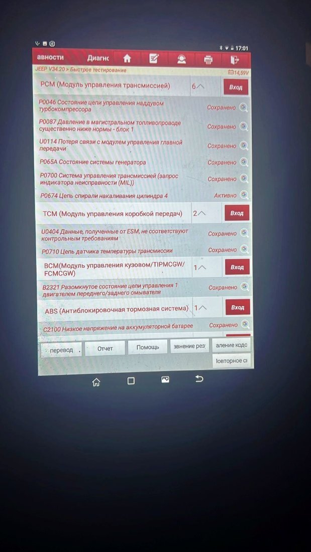

Сегодня съездили на читку, ошибок куча. Выкладываю. После сброса ошибок чек ушёл.

Мозги  видят ошибки, да, то какие?

Ошибки в начале выкладывал.
