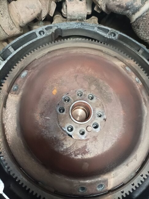

Проблему решили. Нужно было внимательнее смотреть осциллограмму. С этим маховиком двигатель не запускался, ошибок не было. В текущих данных отсутствовала синхронизация.

Как решили?Маховик поменял?
Автомобиль: гранд чероки
Город: богучаны
Да. Замена маховика.

Интересно,какая была причина  появления трещины,какой пробег?
Город: богучаны
Родной пробег не известен. Но думаю за пять соток. Предыдущий хозяин боролся с последствиями братского кулака. За одно гильзовка и ремонт голов с заменой направляек. Уже у меня ломало колено.  После ремонта проехал тысяч 30 и начались проблемы с троением.  Но по трассе он метелил, что напуганный.
