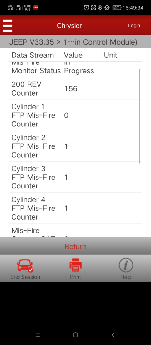

Добрый день. Не даёт машина просто ездить на ней.
Симптомы:
1. ночная стоянка, температура -25, машина крутит стартером секунд, есть вспышки в одном или двух уилиндрах, через 10-12 секунд заводится.
2. ночная стоянка, температура -25, машина крутит стартером секунду, заводится на нескольких цилиндрах и тут же глохнет, и так раза с 4 заводится и работает норм.
3. Стоянка от 1 до 5 часов, -10 градусов, крутит стартером-вспышка-пропуск-вспышка-запустилась.
Во всех случаях ключ поворачивается на старт и отпускается, дальше крутит стартером сама.
Регистрируются пропуски по всем цилиндрам вразнобой, природном старте работают 1 и 8 цилиндр, при другом вся левая голова и тд
Поменяны все 16 свечей, ВВ провода, катушки. Форсунки помыты на стенде, но мне кажется после чистки запуск стал похуже.
Через час простоя давление топлива в рампе есть, при нажатии на нипель прыскает бензин.
Мозги менялись пару лет назад на восстановленные из Америки.
На горячую запуск отличный, сразу после первой вспышки, работа стартера меньше секунды.
Едет машина при этом хорошо, никаких затупов, тяга отличная.
В декабре были морозы до -35, заводилась легко, масло 0w30.
Куда ещё можно посмотреть?
