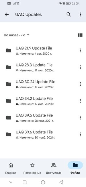

Можешь выложить прошивочки какие имеешь?
Автомобиль: GEEP COMPASS 2018
Город: Смоленск
11 часов назад, Anatoli_uconnect сказал:
Привет
я не специалист но предположу что надо пробовать прошивать заново
Screenshot_20240330_220524_com.google.android_apps_docs.thumb.jpg.3ef64d10387b16aaa9d4ab972965e31e.jpg
Город: Смоленск
Только что, Black Jeep сказал:
Эти не все конечно, но данные прошивки дастались мне от племянника, который из Армении выкупил в Американских форумах от одного чувака. Эти сайты у нас в России не открываются, блокированы.
