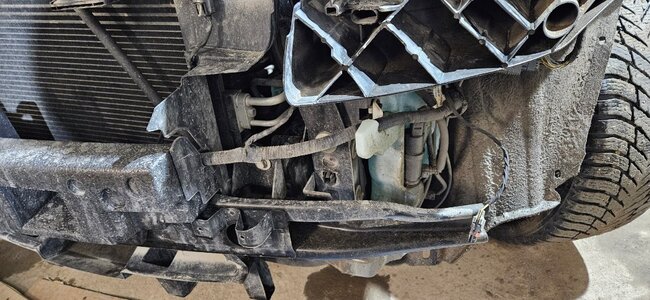

Некуда вкрутить крюк спереди
Palach
320
Автомобиль: WJ 2004 4.0
@SSAG , не могу сходу найти ссылку - на заокеанских форумах попадалась информация, что передних клыков может не быть на некоторых рынках: в зависимости от местных требований к безопасности пешеходов при столкновении.
Надо build sheet по VIN почитать.

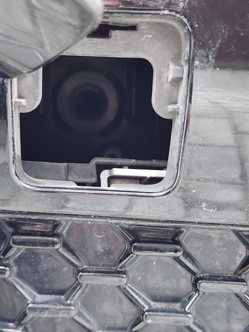

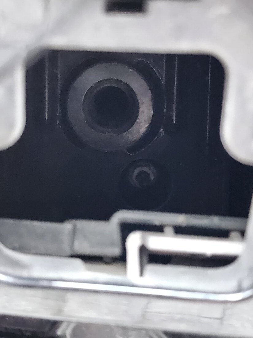

@flyinghollander Скорее все так и есть
нашел куда вставляется петля впереди.
  • 8 месяцев спустя...
21
Город: Невский край, Архангельская губерния, Мурманские сопки
В 24.04.2024 в 20:25, SSAG сказал:
и куда?
