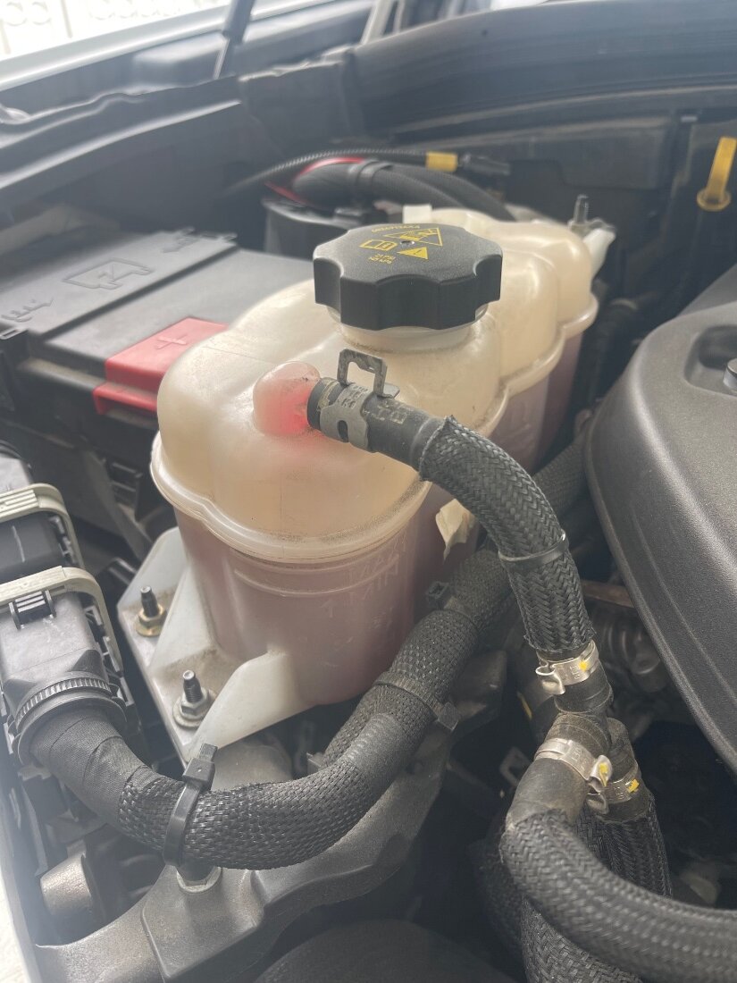

Примерно по центру.
2 пятна в глубине - машина стояла накануне практически на том же месте.
Уровень в расширительном бачке  норм.
При заводе (на холодную) из верней трубки расш. бачка внутрь напором идёт жидкость.
Пробег 9000 км.
Стоит ли волноваться?

волноваться нет, а вот заехать на осмотр стоит...

Посмотрите на холодную при заводе.
Так же (с бачком)?
46 минут назад, up6 сказал:
а куда смотреть то ???
В бачок.

Крышку можно не открывать.
Он прозрачный. 🙂

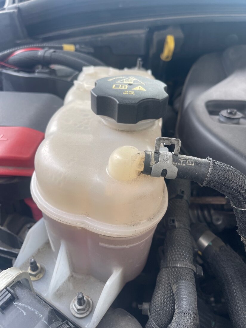

посмотрел с утра, даже видео снял, струи в бачке не обнаружил...

Понял.
Странно.
Даже не понимаю, норма это или нет.

Так, а что там с бачком этим? У меня тоже по этой трубке жидкость бежит, куда непонятно, зачем тоже. После выключения двигателя, минут через 5 перестает бежать

Сегодня утром заглянул в бачок.  При запуске на холодную и на горячую  по верхней трубке льется…

На таком пробеге — это точно не норма. Если жидкость уходит, а из верхней трубки в бачке идёт напор, то возможны проблемы с системой охлаждения. Это может быть просто хомут или патрубок, но также может указывать на проблемы с прокладкой ГБЦ (если антифриз давит в бачок из-за газов). Даже если уровень пока держится, течь и давление — повод сразу ехать к дилеру, особенно на гарантии. Не тяни.

Вы опять фигню пишите? циркуляция жидкости по этой трубке, это норма.
