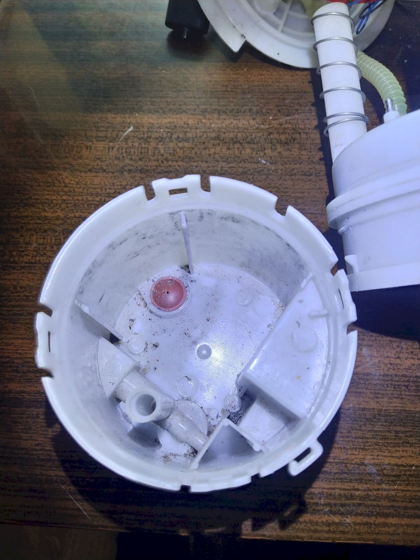

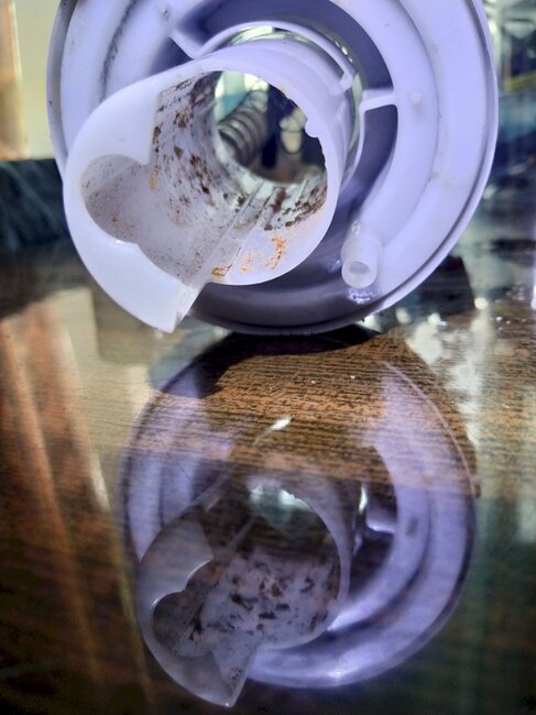

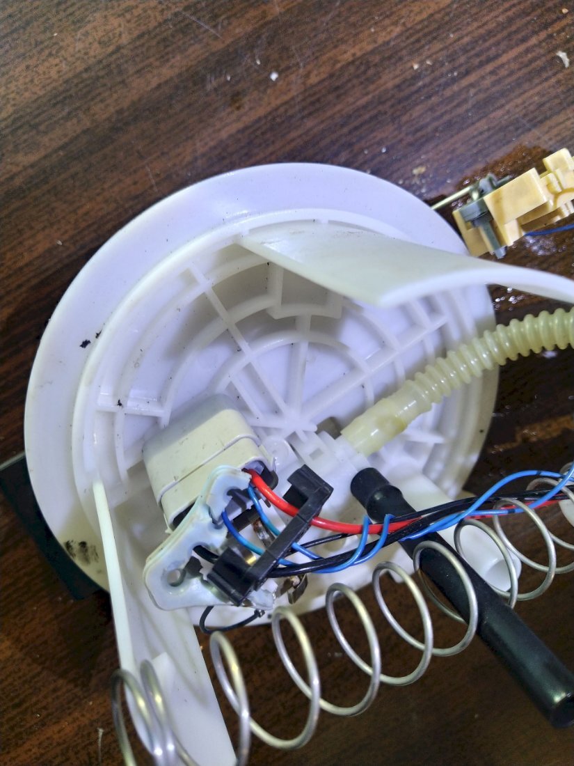

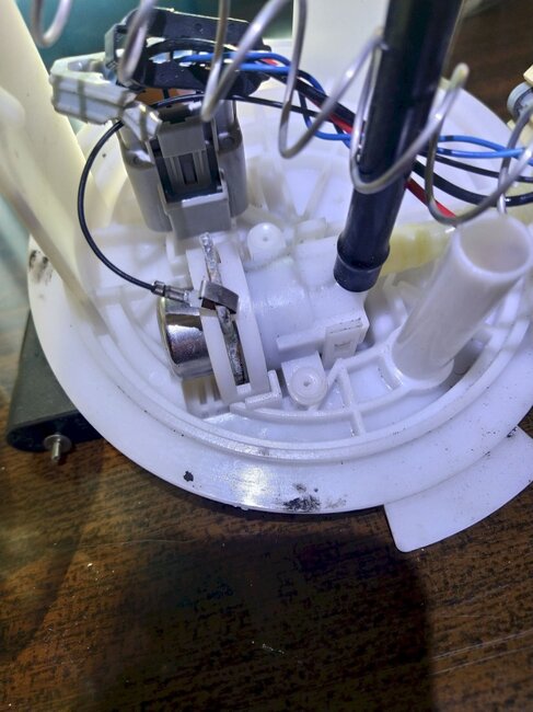

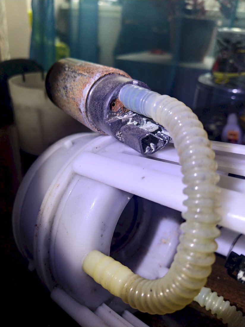

Зимы особой небыло в 2025 но вот такая оказия , приехал с командировки поставил машину и на отдых , через неделю побывки надо было ехать , завожу утром ( -5 было ) звука бензонасоса не слышно пару раз погонял стартером и всё закрыл и уехал ! через месяц приехал  пошёл к машине бац завелась но не надолго , потухла через 50 метров , я под капот проверить fuse  точняк сгорел , поменял и этот сгорел ! давай читать инфу от инета может у кого было такое , на сам насос и подумать не мог ( он новый 4000 пробега ) , вообщем  пришло время пилить пол в машине , вытянул его и офигел , грязи тьма , песок,вода на дне бака ( она как жиле живёт в бензе её очень видно хорошо ) , силиконовая прокладка повреждена , датчик уровня топлива в чёрной херне какой то , клемы болтаются как на соплях , клемы моторчика в бахроме ( как будто он не бензин качал а воду из под крана ),машина не голодала бензином постоянно полный бак ! ВОПРОС  как такое могло получится ??? ума не приложу
