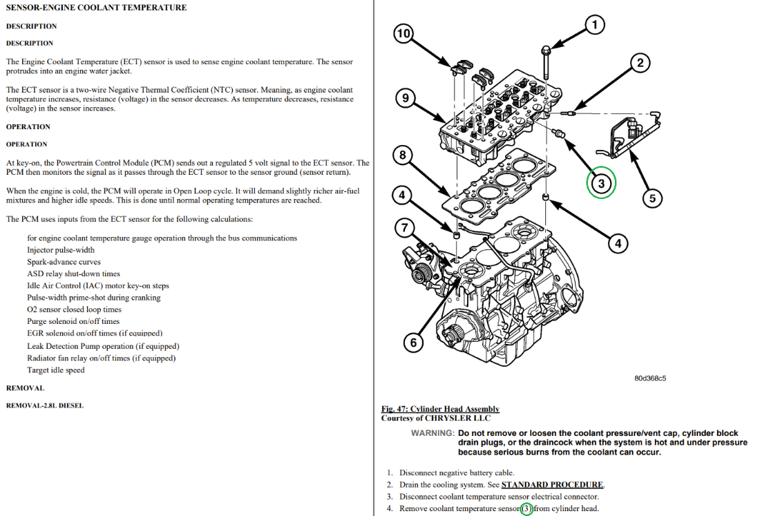

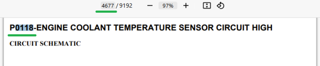

2 часа назад, kupr_vi сказал:
где этот датчик на дизеле
Когда идет процесс self service, то по-любому под рукой должна быть книжка. В нынешних реалиях - как минимум в PDF.
Скачать/полистать - совсем не сложно, чесслово.

Если честно, все равно не понял где этот датчик находится. Надеюсь, что с датчиком все нормально, контакты бы проверить. Он же где-то снаружи и не придется ГБЦ снимать?

Кстати,  у нас датчик охлаждающей жидкости стоит на термостате. Я нашел свой заказ, когда покупал термостат, на нем виден датчик. Очень у нас термостат не удобно расположен, снизу с лева двигателя. Подлезть тяжело, когда в сервисе меняли - страшно матерились. :(
Теперь думаю, что делать? Заменить антифриз и надеяться, что проблема пропадет? А вдруг нет. Может сначала попытаться подлезть к датчику и проверить разъем? Кстати у   меня слева двигателя есть какие то подтеки. Под топливным фильтром что-то в масле стало. А если снизу смотреть, то видно, что слева в районе термостата на каких-то шлангах были видны капли. В сервисе сказали, что это из под клапанной крышки. Что -то я сомневаюсь, я смотрел, под клапанной крышкой норм.
