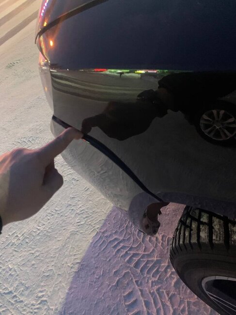

Люди добрые пожалуйста подскажите, а лучше покажите фото, артикул и тд.  Интересует на какие клипсы крепится бампер к крылу?! Jeep Compass 2013гв

Крыло переднее крепится к крылу в этом месте (на фото) через пластиковую пластину с защёлками,  в остальных местах винтами.  Код крепления позже напишу

@Voldemarych Спасибо тебе добрый человек. Очень жду код крепления.

Вот например здесь, и коды там внутри  (правое/левое крепление) https://aliexpress.ru/item/1005003985855562.html?sku_id=12000027645957475&spm=a2g2x.productlist.search_results.3.42242370xlH8sz
Только сразу предупреждаю, что китайские крепления могут попасться кривоватыми и зазор будет гулять...

@Voldemarych ГИГАНТСКОЕ СПАСИБО 🤝
Уже заказал. Есть на ВБ и Озон (доставка быстрее)

Опыт показал,что данное крепление с АлиЭкспресс ,бампер не держит ....причины ....более тонкий и хрупкий пластик.Этот путь прошел,валяются в гараже ( бампер из китайского крепления все время выскакивал,цена воодушевляет,качество исполнения воодушевление гасит.) Решать вам.

@Седдой Подскажите пожалуйста Ваш способ решения проблемы?!

Ставить родные,хотя много заменителей,но учтите,что польские,тот же Китай,только перелицованный ,возьмите штангель,заметьте толщину родных и при получении товара замеряйте и сравнивайте толщину пластика,так ошибок будет меньше.( Хотя и Китай лотерея,могут попасть детали приличного качества) Время такое ...капитализм. ( при заказе деталей для китайских авто,вообще рекомендуется приносить снятую  запчасть)
