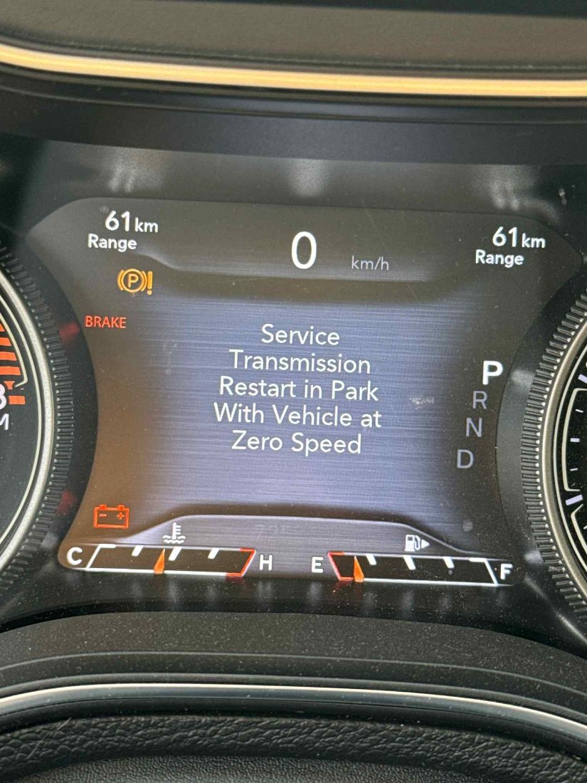

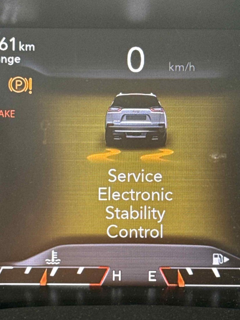

@Kyl Лучше рассказать как все было, заранее извинаюсь будет много текса)
Машина пренадлежит сестре, у нее была авария где поменял рулевую колонку в сборке и каробку передач(ну и другие детали, но они не важни), после замени деталей высела ощибка чек, АБС, контроль слепых зонь не работал, круиз контрол и мигала счетчик пробега на приборке, узнали что нужно было сделать калибровку рулевого, но было проблема у нас в том что не было специалистов под эту машину в грузий(нато время), начал сам узнавать что и как и нашел эту программу, потом выяснилос что нужно переходник чтоб защиту обойти, все купил, подключил и сделал калибровку и все заработала, погосли все ощибки, но пробег остался мигать, на тот момент как не специалист забыл про это так как у друга такая же проблема было, оно мигает.
2 дня назад звонит сестра и говорит что машина в середину поездки заглушился и остановился, машина уже не завадилось, одним словам упал в авариику и появилис вот эти ощибки. сказал чтоб сняла клему чтоб обнулить все, так и сделала и машина завелась и поехала далбше, потом узнал что и как и сказали что нужно прописать VIN в новом коробке, сервис у официаолов сказали что не будут брать так как им это не выгодна, цитирую "потом кто будет покупать новые детали, все сделают также". вот пишу тут и интересно возможно ли и если да где заходить

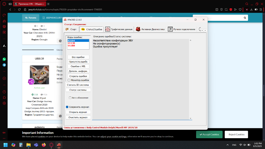

Автомобиль: Cherokee-4 KL (2014-2025)
Город: Georgia
Показывает вот эти ощибки

13 часов назад, Dimitri13 сказал:
Ищите кто понимает в джипах, сами не справитесь!  и еще больше наломаете дров.

В 09.08.2025 в 11:53, Dimitri13 сказал:
@avdeevru ELM
Это не адаптер, это общее название. Марка какая? Можете фото прикрепить?
20 часов назад, Kyl сказал:
Прокси не прошло. Не факт, что нужно vin прописывать
