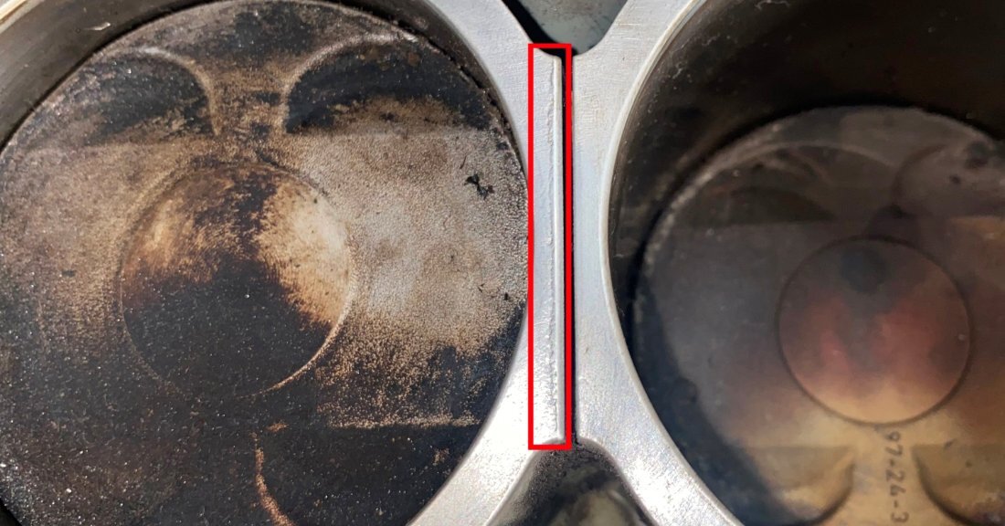

Пробег 168 000. Два года назад, сентябрь 2023г.,  замена прокладок под головками, со шлифованием 0,06 мм.
Пару недель назад при запуске начал подтраивать, загорелся чек (пропуск зажигания в третьем цилиндре), в бачке-расширителе появились пузыри.
Поехал на сервис, скинули головки, на блоке в районе третьего цилиндра обнаружилась непонятная выработка, через которую газы попадали в систему охлаждения (на фото).
Откуда сие повреждение взялось, какие мысли?  Как избавиться?
