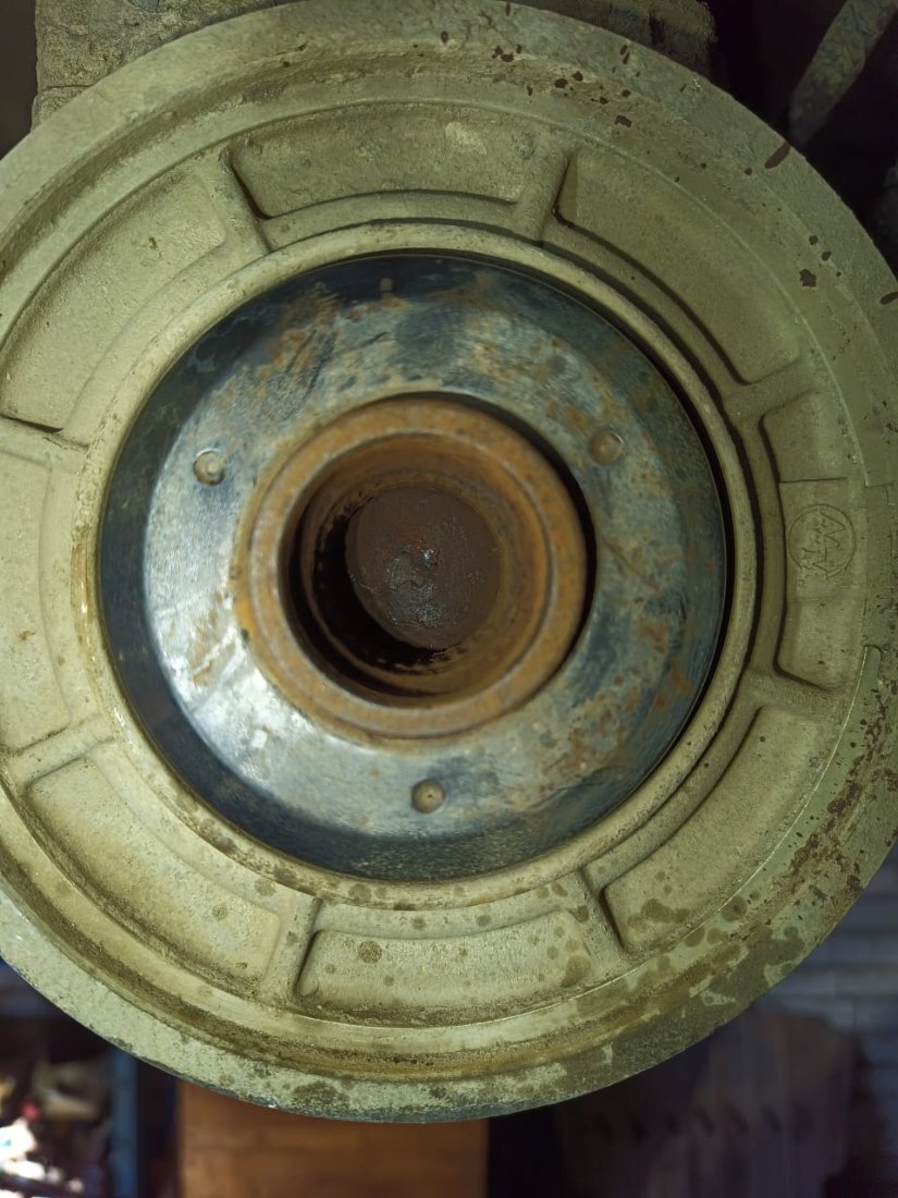

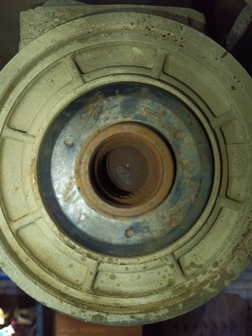

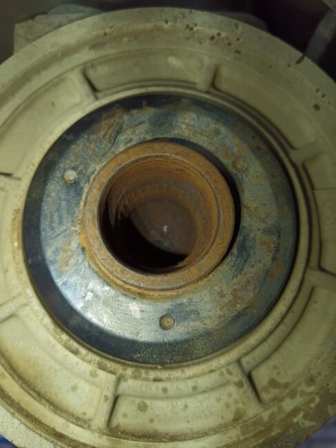

Бодрого дня всем ,  прошу помощи !  нарисовалась проблемка,  начался хруст в в правом заднем колесе, в сервисе при диагностике  приговорили   Привод задний правый Jeep Cherokee KL (52123661AE)  при разборе выяснилось что на этом приводе и в редукторе в "маме" закончились шлицы. то есть  ось свободно прокручивается и создается этот хруст.   самое хреновое что   номер детали куда встает привод  в редукторе  (Мама) найти не могу  следовательно не могу заказать !  Если кто может помочь с номером прошу напишите здесь  буду оч.благодарен. и вторая печалька   ближайшие сервисмены которые находятся у нас  в Нижнем Новгороде  не хотят лезть в редуктор и разобрать его .  Если кто то из земляков знает толковый сервис где это сделают также буду признателен!   если есть какие либо альтернативные методы ремонта (без разбора редуктора) прошу так же поделиться.  заранее благодарен за информацию.

номер полуоси не от трэйла, насколько  я вижу, ну или от трейла, но не рестового
внутренностей редуктора не существует отдельно, только в сборе
