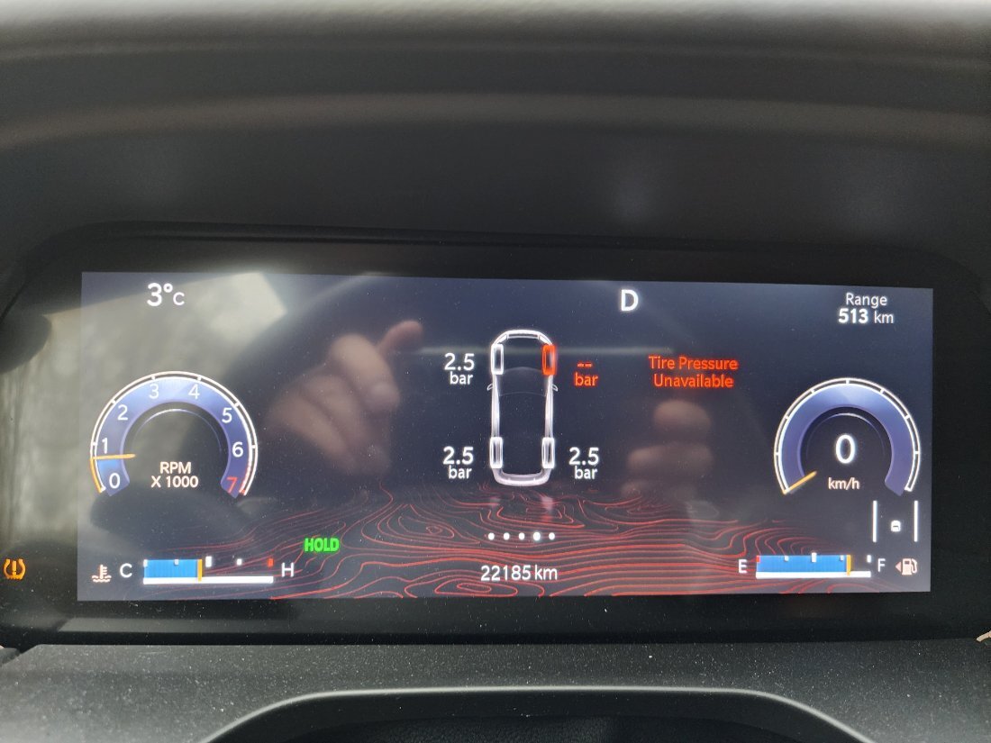

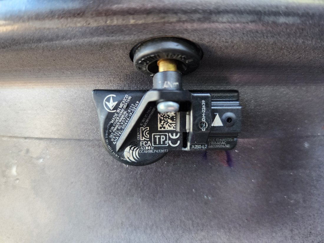

Добрый день! Озадачился тут по весне сменой датчиков давления в колёсах, т.к. родные стали жаловаться на слабую батарейку. Купил точно такие же как и стояли, заменил. Три датчки показывают нормально давление, четвёртый (передний правый), не отображается. Смотрел по разным форумам, народ пишет, что нужно проехать какое-то количество километров и он сам пропишется. Ничего такого не произошло. Отмахал не одну тысячу уже. Думал, проблема в датчике. Купил ещё один, заменил в переднем правом. Проблема не исчезла. Так же не отображается на панели. Значит, дело, по всей видимости не в нём. На панели высвечивается надпись, что нужно обслужить систему показания давления и при запуске двигателя некоторое время моргает символ колеса, как будто ищет датчик или ждёт каких-то действий.  20250424_122303.thumb.jpg.c947eb6e4494c80f4dae573a4d90316c.jpg20241031_093506.thumb.jpg.c616e4da8f8034198097c14b30df70b8.jpgКто-нибудь сталкивался с подобным, знает как это лечится?

так то рано еще на WL на батарейки то жаловаться... а покупали оригинал ???

43 минуты назад, up6 сказал:
По заверениям продавца вроде как оригинал.
7 505
ну вот с  этого и начните... с оригиналом проблем не бывает совсем, стоит он от 4000 за штуку, всегда в отдельном пакетике с мопаровскими лейблами... если ваши не проходят под эти критерии, то увы... видимо купили мусор
