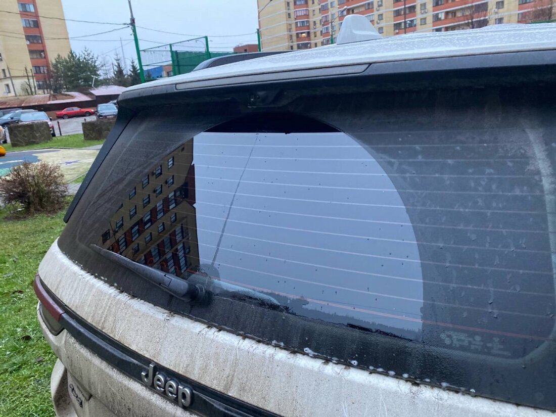

А вот подскажите пожалуйста: задний дворник на WL у всех вот так до верха стекла не достаёт?
Смотрел у соседа на WK2 так под самый спойлер очищает и по виду там и поводок и щетка длиннее чем у меня. Оптимизировали наверное :)
Никто не пробовал поставить поводок от WK2 с большей щеткой? Или оно не встанет?
Причём зона подогрева заднего дворника на стекле ооочень длинная.

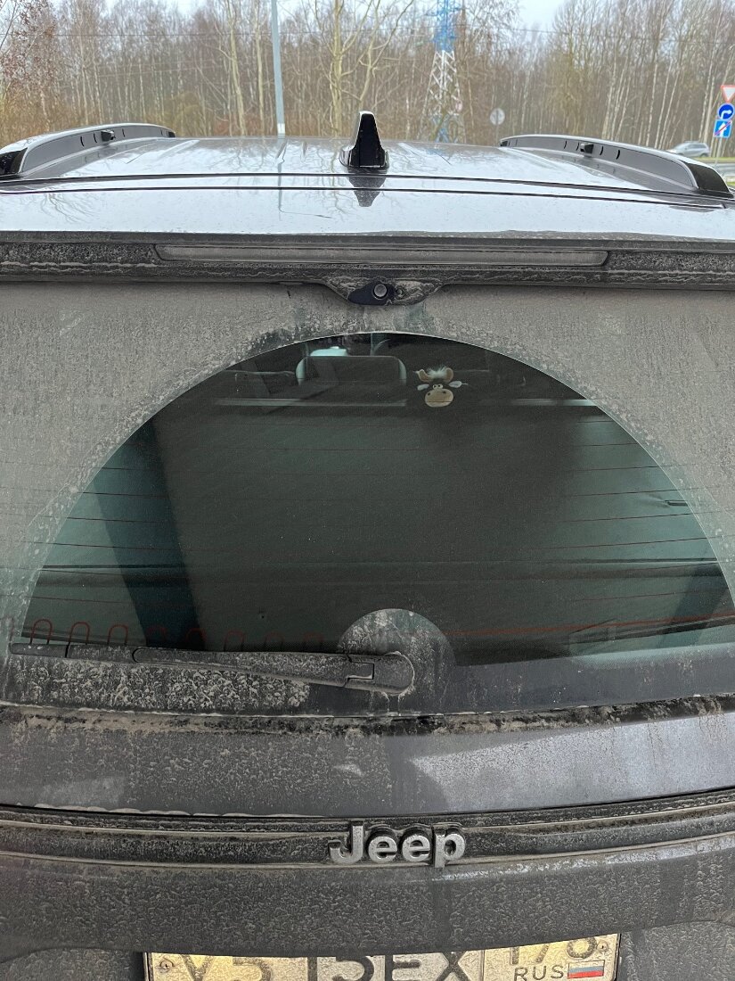

Мои потуги по поводу щетки заднего стекла на WL:
Предистория - установил двухкамерный видеорегистратор, задняя камера которого крепится на верх пластика задней двери. Щетка установленная с завода туда и близко не доставала, сантиметров 7 не дотирала до верха и в камеру после 10 минут поездки по трассе уже ничего не могло записываться :(
Фото как это выглядит есть выше.
По умолчанию на WL устанавливается щетка длиной 250 мм с креплением R51.  В продаже есть и 250 и 300 и 350 мм под этот тип крепежа. По совету Андрея @up6 (спасибо за поддержку!) сначала поставил щетку на 350 мм, она встаёт, и чистит всё стекло, но - у меня ее нижняя часть упирается в пружину поводка и в результате весь низ щетки ведёт и он не очень прилегает.
У Андрея работа  350 мм щетки выглядит так:
Но у меня весь низ был без прижатия  к стеклу, поэтому после этого я  этого попробовал поставить щетку на 300 мм. Лучше чем родная на 250,  не коробится как 350, но в моем случае все равно чуть не дотирает до нужной высоты, чтобы камера всегда глядела в очищенное окошко.
Это 300 мм на родном поводке:
Изменено пользователем Vladimir SPb
13
После этого пошли кардинальные изменения: был приобретен поводок задней щетки от WK2, он рассчитан уже на щетки c креплением R11. В продаже есть 300, 280 и 250 мм. Перемерил все, встаёт только 250 мм, остальные упираются по высоте в камеру в спойлере. 250 мм не совсем всё внизу захватывает, но мне было принципиально именно верх для камеры.
Щетка 250 мм с креплением R11 на поводке от WK2:
Если у кого-нибудь также используется видеорегистратор с задней камерой - вполне рабочий вариант.
