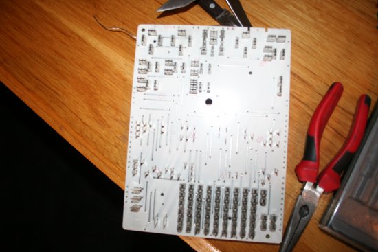

у мя тож траблы с поворотником. вчерась левый отказал. мож кто подскажет куда смотреть, что паять.
Автомобиль: KJ'03 3.7 & RS'03 2.4
Город: Ижевск
та же фигня - и порворотник глючит и жаба душит)...снимал релешку - визуально все контакты целые, есть ли смысл что-то паять, не знаю...проблема может быть только в реле? - у меня, например, несистематически "залипает" (горит, но не мигает) исключительно левый поворотник, при этом работает и правый, и аварийка

Была такае ж туфтень. Левый не работает, правый и аварийка работают нормально. Снимал реле и пропаивал контакты. Теперь все ОК.

Ура. я его победил. Вытащил, пропаял, поставил, работает (Тфу-тфу).

Для тех кого жаба душит: включаете леввый поворот, на мгновение включаете аварийку, после этого левый поворотник работает, до следующего раза. Только мне не понятен этот глюк с левым повортником. Правый работает нормально, аварийка работает нормально, на предыдущей машине, на Вояджере стоят такие же реле и такой беды не было. Скорее всего где то плохой контакт, но дело не в релюшке, либо плата либо ХЗ что то еще.
Автомобиль: WJ 99
Город: Подольск
Купил новое реле - не пригодилось. У меня оказался виноват разъем фаркопа, куда попадавший снег и вода замыкали контакты и поворотники начинали глючить.

Глюк с левым поворотом стандартный для WJ. Пропаять дорожку в реле поворотов и забыть о проблеме.
Что за дорожка, которую надо пропаять? ПОжалйста поподробнее, паяльник и руки есть :crazy:

@begemot, Разбираешь реле (снимаешь синий кожух), увидишь контакты. Вот их и надо пропаять. Надеюсь, знаешь, где живет реле в твоей машине. Успехов!
Где живет знаю, я даже знаю как защелку крышки отжать :lol2:
В выходные извлеку эту рылюшку, бум колхозить.

чота я полазил. не нашел где релюха. хэлп ми плиз :)

...включи поворот и слушай какая коробочка щёлкает, та и будет реле-поворотов!
Автомобиль: WJ 2002 4
0 242
Город: ЧЛБ
слева/снизу от руля щелкает.
снял обшивку под рулев. увидел блок в глубине. на нем стоят релюхи. как этот блок вытащить? до релюхи не дотянуться....

Мужики, ну посдкажите. надоело людей пугать без левого поворота :)
Автомобиль: Grand Cherokee WJ 4
7 1999 Quadra-Drive
Город: Омск
Сними крышку предохранителей, выше блок на нем написано: FLASHER это и есть реле поворота!их нужно пропоять. И еще придётся выше панельку снять, чтоб достать.
