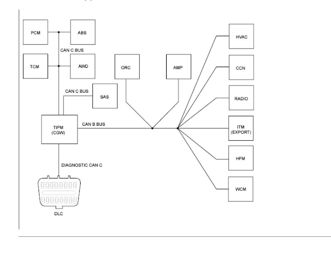

no bus - приборка не видит кан шину, походу что то положило интерьерную шину canB или типм помер. А может на левом водительском пороге, коротнули провода. Два провода кан шины свиты между собой, их визуально легко найти. Надеюсь все предохранители (№ 33, 20, 14, 6 ) проверены.

PCM сидит на моторной шине canC, а приборка на интерьерной canB/
на canB сидит также  wcm, радио, усилитель, климат и т.д.

У нас на Компассе очень грубо говоря 3 кан шины:
1) Diag canC (обд разьем)
2) canC (моторная)
3) canB (интерьерная)
и это не считая лин-шины.
Все шины объединяет типм, выступая в качестве шлюза.
