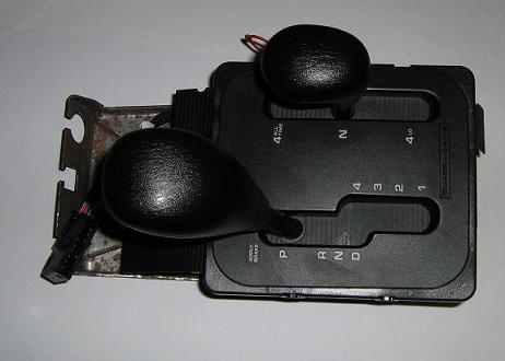

  @Juri, это блок ручек переключения передач  коробки и раздатки:

Одно из расшифровок ошибки P0702 - именно нет контакта в разъемах шифтера.
P0836 - нет сигнала о включении 4WD. У тебя какой мотор? Раздатка NV247?
