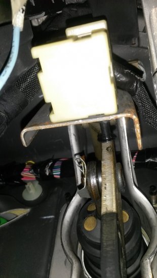

@Juri, вот фоты бремсшальтера, вид снизу:

Спасибо! завтра займусь переберу шифтер и что нить ещё..где там сопля ...сегодня заменил батарею.поставил новую бошевскую, не помогло(( на форумах наших и немецких некоторым помогло.. шифтер очень чувствителен к напряжению..если батарея старая может всякое быть)) слабое напряжение. коробка уходит в Not- вот интересно, если контак там или ещё что, ну допустим исправил, поедет машина сразу или так и будет тупить пока не сотрёшь\ ошибку ?.. в случае с заменой батареи на новую я так и не уловил в какой момент она поехала, после стирания ошибки или до..
гдето тут на форуме было как стереть ошибки без прибора..отключением массы..
 Я вот что ещё заметил...может случайность..но ошибка появилась в день когда жара первый день началась..может от перепада температуры..

Коротко так:
аварийный режим может быть постоянный (убирается только сканером, после устранения неисправности) и временный (устраняется сам по себе) я вроде даже где-то табличку выкладывал.
Слабый акку -  аварийный режим уберется сам, после замены акку. Только ошибка сохранится до стирания сканером.
Ошибки отключением массы - это точно не к нам :)
Только бензинки и (вроде) чистые американцы.
Кстати,  у меня вылезла P0703, она (в числе прочих) тоже указывает на датчик педали тормоза. Тоже буду снимать-чистить.

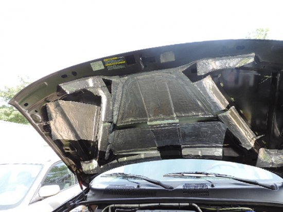

  Сегодня попытался сделать шумку под капотом.но наклеил ещё не всю фольгу а капот уже не держится ,сам опускается..это нормально вообще? или у меня слабые эти амортизаторы или как из там называют.. если заменю на новые лучше будет? так не хочется обдирать битум..Может кто знает какая выталкивающая сила у родных мопаровских? из тех неоригиналов что предлагают в ебее только у одних указана сила в 500N . на белорусском сайте мужики пишут что подходят от ауди бочки .сила 580N , аж выстреливает багажник ..

@Juri, я брал Stabilus 083380 (вроде как поставщик многих автопроизводителей).  Мои и без алюбутила не держали.  Больше года уже, полет нормальный.
ЗЫ: Как раз 500 Ньютон :)
ЗЗЫ. Забыл откомментировать - да, твои уже подуставшие. Сколько там того алюбутила, а уже не держат. Упадет температура, вообще капот свалится.

@kasper1111,  И действительно... поставил Стабилусы и всё стало держать несмотря на вес шумки... сегодня капот зашумил..разницы не почувствовал на холостых...а в город выбрался...вроде потише стал урчать мотор.как то пониже тональность изменилась..но не сногшибательно конечно))
