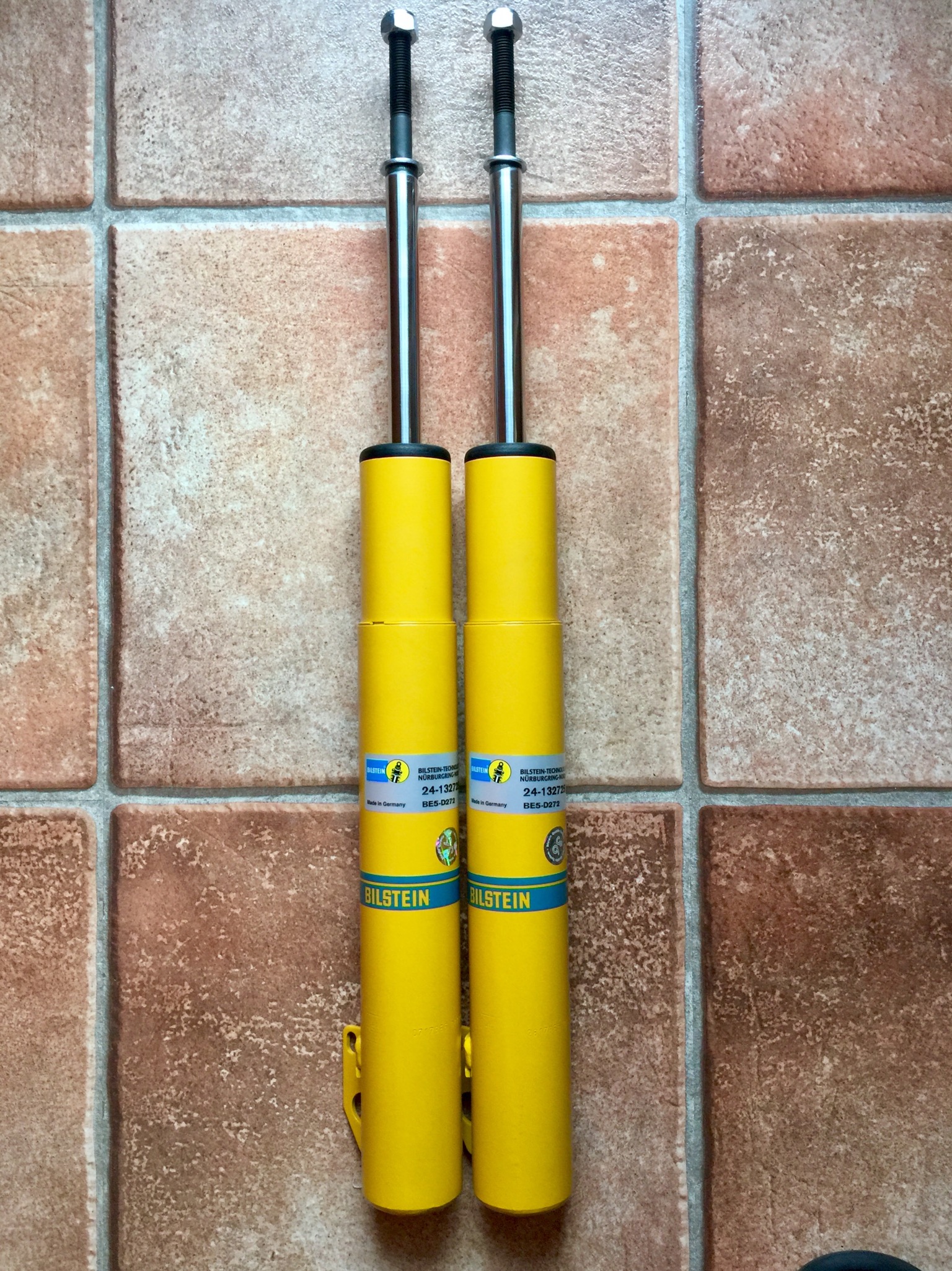

Вот – приобретение. От американских отличается верхняя, чёрная пластиковая часть, вокруг штока.
И, простите мне мою настойчивость, у  кого-нибудь, всё-таки, стоят б6 и пружины OME md? И если шайбу потолще поставить, то рабочий ход амортизатора ведь сместится вниз?

39F68B08-1A4C-4A75-9F20-0D5E24EB7853.thumb.jpeg.5745f06ad0a43c6e69c0e4f6e5417d73.jpegСкажите, если можно, какой длины растянутый стоковый передний амортизатор? Или, какой другой. (ОМЕ, Koni). Искал в сети, но, рискну здесь спросить. Бильшнайн б6 – 640мм.

Спасибо!
А я тут ищу... было же, где-то, помню.
Пошёл про лифт перечитывать...
