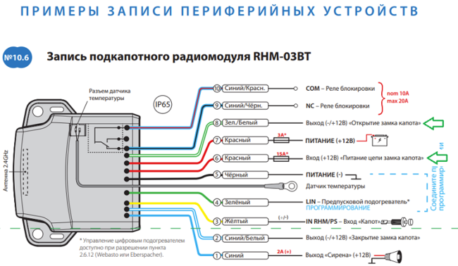

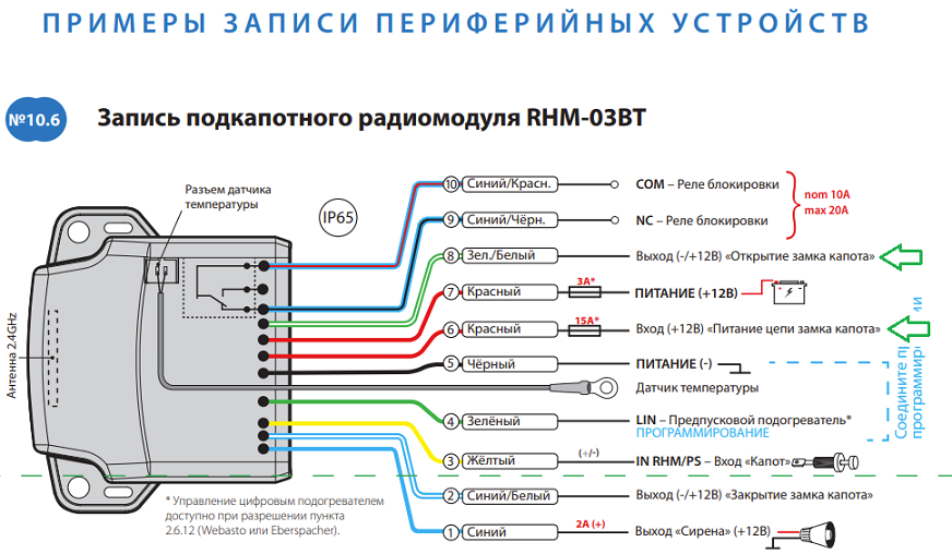

Подскажите если стоит на машине Pandora DX-4GS +, если я хочу доставить замок на капот, нужно ещё что-то к сигналке докупать, чтобы поставить или напрямую до Пандоры подключать до свободного выхода и всё?
39 минут назад, Tamos сказал:
Так это больше к дилерам/установщикам сигналки вопрос.
Да и в инете инфа гуглится быстрее, чем ждать ответы на форуме. 🧐,
https://pandora-prestige.ru/instruktsii/downloads/Pandora-DX-4GS-plus-shema.pdf

7 часов назад, Tamos сказал:
Посмотреть по бюджету и по реализованной блокировке двигателя . Если она под капотом - отдельным модулем замка .   А если блокировка -бензонасос в салоне - то любой вариант .   Если блокировки под капотом нет , что будем охранять замком ?   Сирену от быстрого удаления или крышку с двигателя от кражи  ?
+ по самому авто посмотреть ,  на WK2 ставлю 2 замка
