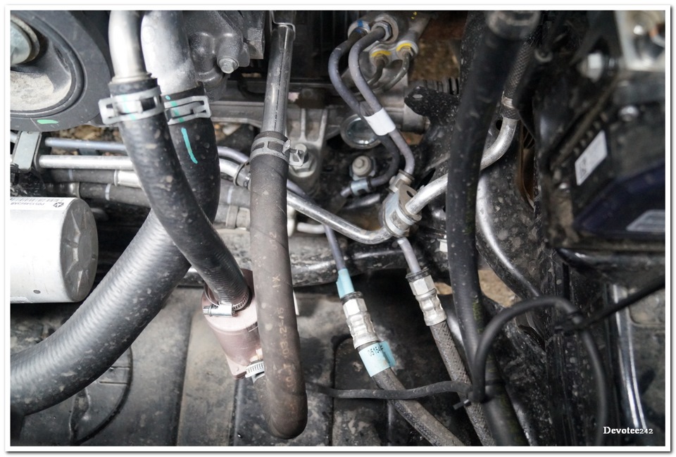

Была проблема на предыдущем авто с предпусковым подогревом. Проявлялось в том, что если подогретый двигатель сразу заводить, он не схватывал, по всей видимости от сильно бедной смеси, можно было долго крутить. Тк блок управления думал, что двигатель прям горячий совсем, что и подтверждалось датчиком ОЖ. Но это было не так на самом деле.
Схема была такая - жидкость забиралась из блока внизу и подавалась горячая в верхний патрубок радиатора, а там рядом совсем стоял датчик температуры. Подогрев Северс был электрический.
Сейчас на джипе при установке, помня об этой проблеме, долго думали как лучше сделать и пришли к выводу, что для нас лучший вариант установка подогрева в разрыв маленького шланга, тот который перед насосом на печку идет.
Третью зиму пережили - нарадоваться не можем реально! Циркуляция очень хорошая. Расход практически как летом топлива, машину не греем, сразу завел и поехал, и печка уже теплом дует в любой мороз, сейчас в Сургуте живем. Двигатель стартует мягко, как летом.
1500 Квт всего подорев. Одного часа хватает для любого мороза, но в сильные лучше больше, что не является проблемой, включается по таймеру. Если нормально прогреть температуру масла показывает +25 градусов при заводке. При температуре на улице -30 .
При установке учитывали эту проблему с запуском "холодно-прогретого" двигателя, поэтому и постарались пониже врезать подальше от всяких датчиков.
