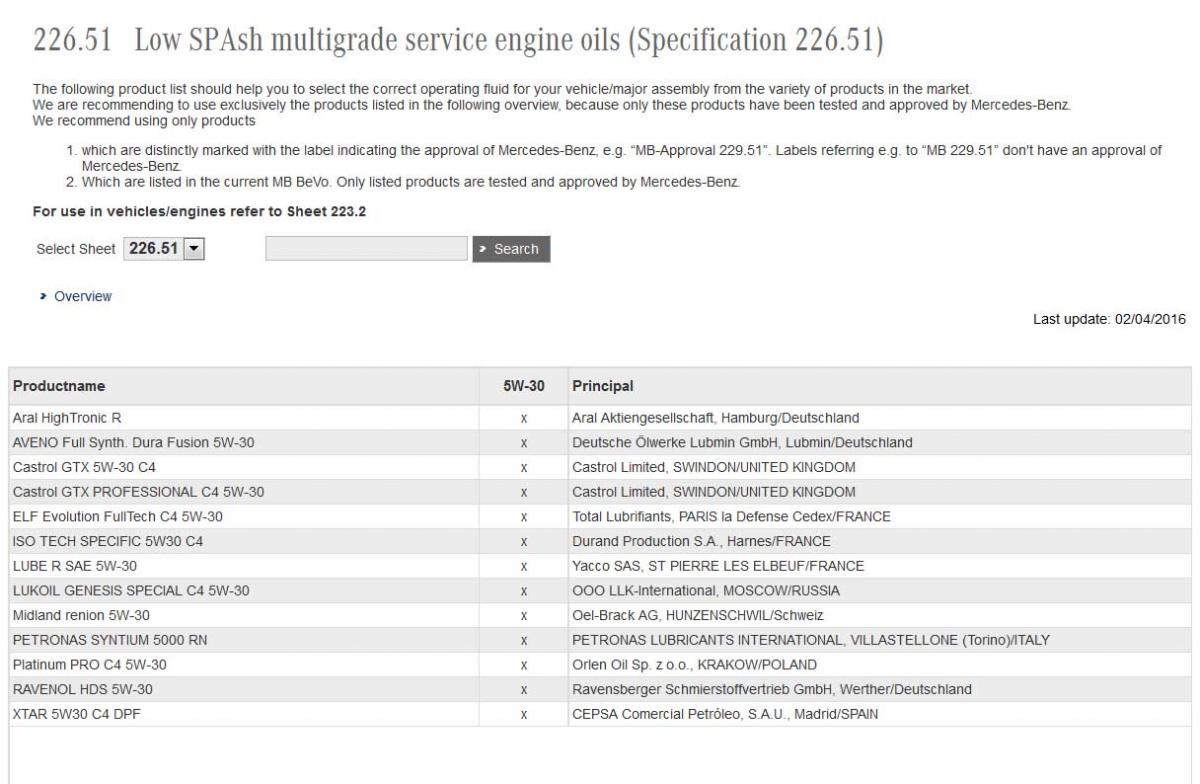

В муках рождается истина ! Проблемы не вижу, а есть задача ))) из решения и будет ответ.. Устаём от потделок...во всем! Масла, алкоголь и т.д. Организм ищет нормальную среду обитания, альтернативы качественные ... жизнь не стоит на месте, разработки, новые технологии... от М8 которое на заправках из крана в ведро наливали и во все движимое до теперешних ликви, Мотюль и т. д. Вообщем хочу знать что за зверь это 226.51

конкретно - в мануале написано 229,5, 229,51
По мерсовскому же допуску на наш движок ещё написано и 229.3 и 229.31.
Малозольное масло, разработанное для того, что бы впихнуть ОМ 607 в евро 6.
Чисто экологический изврат.
Поэтому, если вы не собираетесь баллотироваться в какой нибудь европарламент от партии "Зеленых", не парьтесь.
Ну, разве, что подделывать его, наверное, еще не начали. Надолго ли?
Как это не начали ? Давно и в полный рост. У каждого из известных брендов есть масла с таким допуском.
А долго ли на этикетке написать несколько цифр ?

Пока, что официальный лист допуска куцый, но Вы правы, что нам стоит пару циферок тиснуть на любом ;)

Надо WIS обновить  :blink:

A0009899701AAA4 родное мерседесовское в Автодоке 2490 руб за 5 литров
спецификация Mercedes-Benz 229.51
