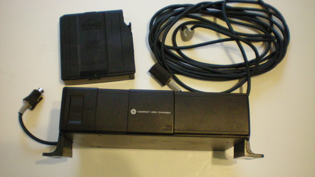

post-5931-0-69808400-1303916318_thumb.jpgЕсть ченджер от прошлой Бмв семёрки я его вырвал но забыл какойто блок .Можно ли его установить на Джип гранда 1995, на его родной мафон?

Категорический ответ НЕТ, поверь мне. Убил массу времени и кучку денег, изучая этот вопрос.
Демонстрирую фото головы, к которой МОЖНО подключить чейнджер, ибо она только под чейнджер.
Для инфы еще напишу авто, магнитолы от которых подходят к Гранду по всем параметрам:

Ты не уточнил, какой ченджер...
Марку не знаю, фоты с ебея.
Также по опыту могу сказать, что кабель соединяющий голову и чейнджер имеет ценность всего вместе взятого.

да,блока не хватает. у меня такой же чейндж стоит на гранд^97г.

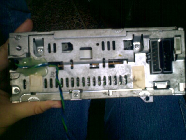

Решил проблему с доп музыкальным оборудованием. Вывел AUX. Подключаю плеер, наслаждаюсь.

как AU{ вывел поподробнее пожалуйста

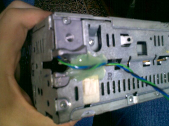

подскажите еще что за тюльпаны на штатной магнитоле....???????седня снял мафон и + ко всем разъемам торчат еще 2 тюльпана.....
