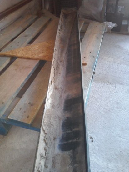

У меня вопрос к знатокам: пластиковый обвес двери + пороги с Ларедо или дизеля рестайла имеет такой же крепеж как  на наших 5,9?  Встанет болт он?
И у меня рекомендация: снимите в преддверии зимы накладки порогов, там влажной грязи килограмм по 5!!!!   Это при том что на авто не езжу, а оно просто все наше ЖАРЧАЙШЕЕ лето в гараже простояло, т.е. не сохнет нихрена!!!

Судя по состоянию порогов вроде не так всё плохо.
Если речь о шпильке вроде одинаковая, если верить каталогам.
Но лучше у разборщиков спросить отличия, у Димы СД или Евгения (он сейчас разбирает Орвис в обвесе 5,9).
Понимаю, что под накладками скапливается грязь и влага. Но у себя снимать лишний раз не буду, так как крепеж ломается. У меня слева накладка на двухстороннем скотче держится, кстати держит 5-й год.  Фиг с этой грязью. Через 2-3 года полностью пороги менять буду. Надеюсь, не раньше.

Там ломаться и нечему..... есть планка которая прикручена саморезами в порог прямо (у меня на фото она самая ржавая). Накладка порога ложится/надевается на неё, прижимается, а снизу крепится пистонами насквозь в порог  (я все пообломал пистоны, поставлю что нибудь с нашемарок) ну и с обоих торцов по саморезу одному.  Как порог с грязью может держатся на скотче не понимаю....
В москве там не только грязь но и зимние реагенты, накапливаются так, что пороги быстро разъедает.
