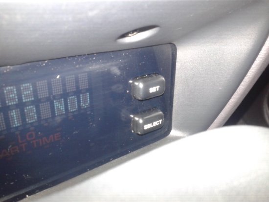

Подскажите на нижнем (большом) бк в кнопках должна быть подсветка?

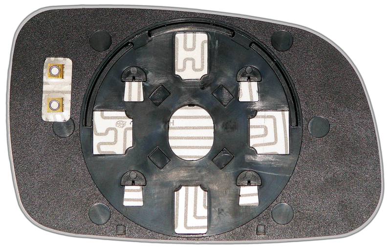

Привет всем. Парни как поменять зеркальный элемент в левом зеркале. Ну или как разобрать ничего не сломав? При купил себе зеркало в отличнейшем состоянии, но по цвету немного не совпадает. Или если тема есть,ткните,что не нашел. Заранее благодарю.
204
Автомобиль: Grand Cherokee 5.9
там хитрые защелки, если памят ьне изменяет надо вверх сдвигать... но не на улице!!! сломаешь. в теплое время или в теплом гараже! ессно дело когда машина нагреется
1919-zerkalnyiy-element-jeep-grand-chero

Зеркальный элемент снимается просто.Суём пальцы между зеркальным элементом и корпусом снизу и тянем элемент вверх. Всё,элемент у вас в руках.Есть один момент из за легкости демонтажа их хорошо воровали.Поэтому возможно его клеили на герметик.Дальше на везение.

@AlexStranger,благодарю! А фото того,что внутри зеркала у Вас найдется?

Предварительно зеркало полностью вниз опустив - отвертку просовываем снизу и поддеваем рычагом. Подробная инфа тут:  http://jeep.avtograd...rrors/index.htm
По ней я разобрался с нуля в этом вопросе )) Читаем сначала и до конца
