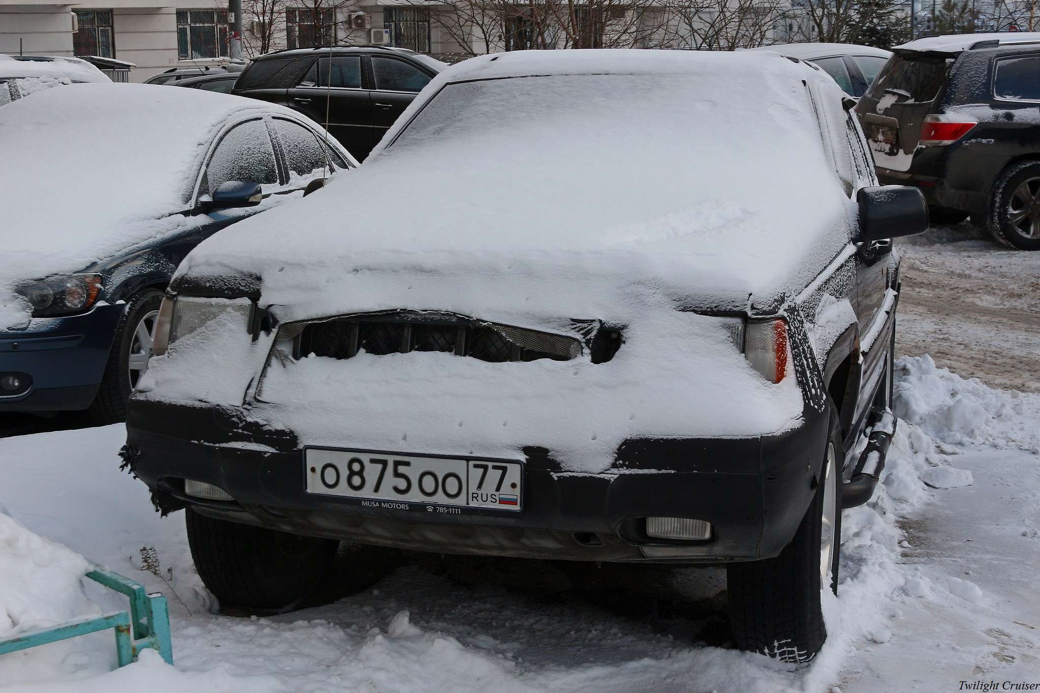

Дорова,Парни!!! не вкурсе что за бедолага? https://www.avito.ru/vidnoe/avtomobili/jeep_grand_cherokee_1998_906879908

Машину в итоге опознали.
Отразим в теме.
Черный Джип Гранд-Чероки на Авито, канадец. Город Видное Московская область. https://www.avito.ru/vidnoe/avtomobili/jeep_grand_cherokee_1998_906879908
Цена 170 тыс. руб., заявленный пробег 150 тыс. км.
Внешне кузов выглдяит неплохо. Почти все наклейки на месте. Учитывая что машина скорее всего стоит долго, краска не особо выцветшая.
В стоке: кузов, салон, решетка, диски. Из примет черные подножки (именно по ним я делаю вывод, что не припомню этот автомобиль), фаркоп.
Лобовое стекло заклеено пленкой. На перед надет чехол.
Из текста объявления: "Авто не заводитца ,по какай причине не знаю". (С)
Пока всё.
Фото:
Добавил позже. Установлен гос. номер автомобиля О875ОО77 крутой серии ООО 77.
ВИН автомобиля 1J4GZ88Z5WC227935 корректный. С завода сходил черный Джип Гранд-Чероки 5,9 канадец.
Машина приехала в РФ в самом начале 1998 года.
Первый ПТС город Москва - 77ВУ478109 выдан 02.04.1998 г.
Первая регистрация апрель 1998 года на жителя города Москва.
В ноябре 1999 года сменился владелец. Тоже житель города Москвы. С января 2000 года автомобиль поменял гос. номер на ООО, на котором сейчас находится. 16 лет был один владелец.
К сожалению автомобиль находился в розыске по ориентировке УВД ВАО, дата постановки 2005 год.
Что сейчас с ним тогда было - надо разбираться.
Однако на сайте ГИБДД проверка выдает смену владельца в 2016 году, значит сейчас всё нормально. Предположу, прошел таможенную амнистию. Ещё. Буквально неделю назад владелец дважды сменился. Странно.

Зачем чехол на морду, чтобы не покусала?
я не знаю ,если меня спрашиваешь,машина не моя,даю номер для опознания , ещё фото  https://avinfo.guru/img.ashx?mode=animage&id=28129727&width=640&height=640

я не знаю ,если меня спрашиваешь,машина не моя, ещё фото https://avinfo.guru/img.ashx?mode=animage&id=28129727&width=640&height=640
Это риторический вопрос....
тогда предположу что для того что бы "морду" не покоцать камнями  :P ещё,первая фотка сделана в декабре 14 года и как пишет автор -"Как сказал один из жителей дома, машину уже давно пытаются убрать с прохода."
Спасибо. Гос номер крутой О875ОО77  ВИН 1J4GZ88Z5WC227935
Интересная тема. Вставил в исходное сообщение. http://jeep4x4club.ru/forums/topic/944-grand-zj-59-obsuzhdenie/page-491  пост 9811
