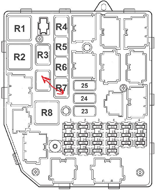

В 21.01.2019 в 10:20, KPD сказал:
там вроде всё по цветам и разъёмы разные, там оч сложно не так навтыкать
Перепутал местами R7 и "ничейное" гнездо
Спойлер
Походу, единственный вариант в этом щитке, где можно что-то перепутать)))
Изменено пользователем LonesomeDove
О, буду иметь ввиду. Как раз буду скоро устанавливать переднюю панель и всё подключать обратно)
