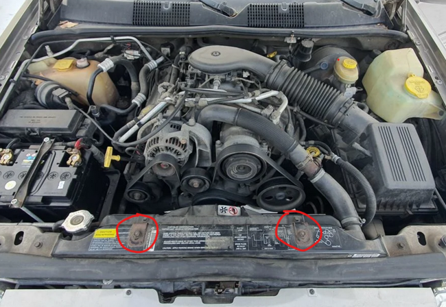

9 часов назад, Sergey_B сказал:
Платиновый Джип Гранд-Чероки на Авито. г. Красногорск,  Гольево, Московская область.  ВИН  1J4GZB8Z0WY109114
Пробег 334 тыс.км., цена 480 тыс. руб. Состояние шикарное.
Двоякое впечатление производит.
С одной стороны, блестит и всё такое
С другой стороны, эти места настолько ржавые, хуже некуда
у меня с гнилыми насквозь порогами эти скобы выглядят в сто раз приличнее
странно как-то
184
Автомобиль: ZJ 5.9
Не думаю что ржавые уши крепления корпуса вентилятора радиатора на что то могут прямо указать, я бы не "загонялся"
Изменено пользователем ales1988

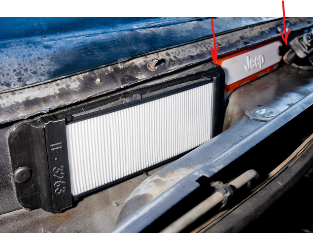

В 16.11.2020 в 18:35, KPD сказал:
Поставил тут себе недавно салонный фильтр
Тоже реализовал этот фильтр у себя.
Так как продукт является полуфабрикатом, обклеил корпус плотным поролоном с двух сторон. С внутренней стороны толщиной около 15мм (для прилегания к моторному щиту), с внешней около 3мм (для уплотнения сменного фильтра в пластиковой рамке)
Далее, в моторном щите были рассверлены крайние дальние дырки сверлом 7 мм для установки на пистоны 8574607000CA
средние не трогал. Они, на мой взгляд, не играют большой роли в плотности прилегания. И посадил их ( больше для видимости) на какие-то б/у пистоны чуть тоньше, чем вышеописанные.
Получилось достойно
Очень плотное прилегание, разборная конструкция, сменный фильтр. Спасибо автору изобретения! :)
З.Ы.
Кто будет повторять - не забывайте заткнуть боковой проход комком синтепона, губкой и т.д. Иначе будет продолжать засасывать ништяки))
Изменено пользователем LonesomeDove
96
Автомобиль: Jeep Grand Cherokee 5.9 Limited
9 часов назад, LonesomeDove сказал:
а какой боковой проход ты имеешь ввиду?
есть фотка?
656
Автомобиль: ZJ 5.9
2 часа назад, KPD сказал:
есть фотка?
Который идёт с внутренней стороны фильтра к маленькому овальному окошку (которое у тебя на красном герметике) и далее через механизм дворников выходит на свет белый с водительской стороны. Заткнуть можно на выбор в двух местах:1441671851_.png.168e197b438811a495df3871896fd51d.png
я сделал там, где "междуоконная" перемычка (левая стрелка), взял довольно приличных размеров губку, обмазал её герметиком и впихнул по форме. Получилась как бы перегородка.
Но проще взять синтепон, скрутить из него колобка (ну надо опять же прикинуть по форме и размеру) и просунуть туда подальше, к мотору дворников (правая стрелка)
