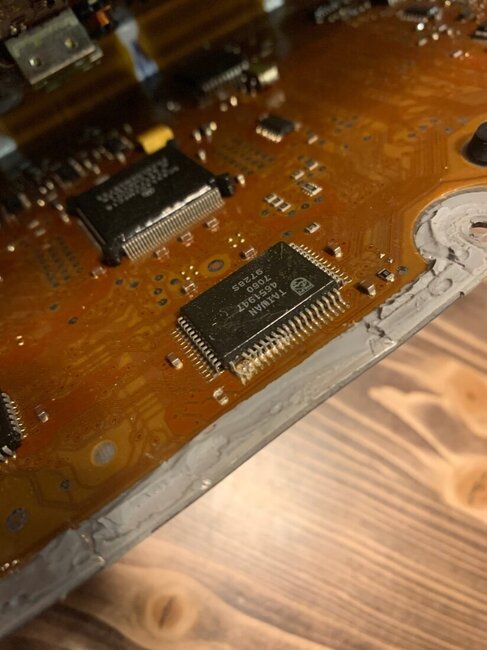

В общем. По итогу ремонта.
Запаяли эбу. Поставили. Двигатель работает. Тот стук, который раньше у меня был и что было причиной ремонта - превратился в цокание. Короче никуда не ушёл. Я так понимаю, что смотреть осталось только поршневую группу. Ибо больше нечему.
Чек никуда не делся - появилась новая ошибка р0118 - датчик температуры. Стрелка бесится со стороны в сторону. Через 15 минут пути с сильным запахом остановился. Из компрессора кондиционера выдавило резину муфты зацепа (?) короче спалило ее. Заклинила что ли? В общем. Продолжаем сыпаться.
В планах в отпуске добраться на v8spb. Все сделать и продавать.  Думаю, это конец истории. Психика уже не выдерживает, семья не поддерживает. Денег убито уже столько, что…

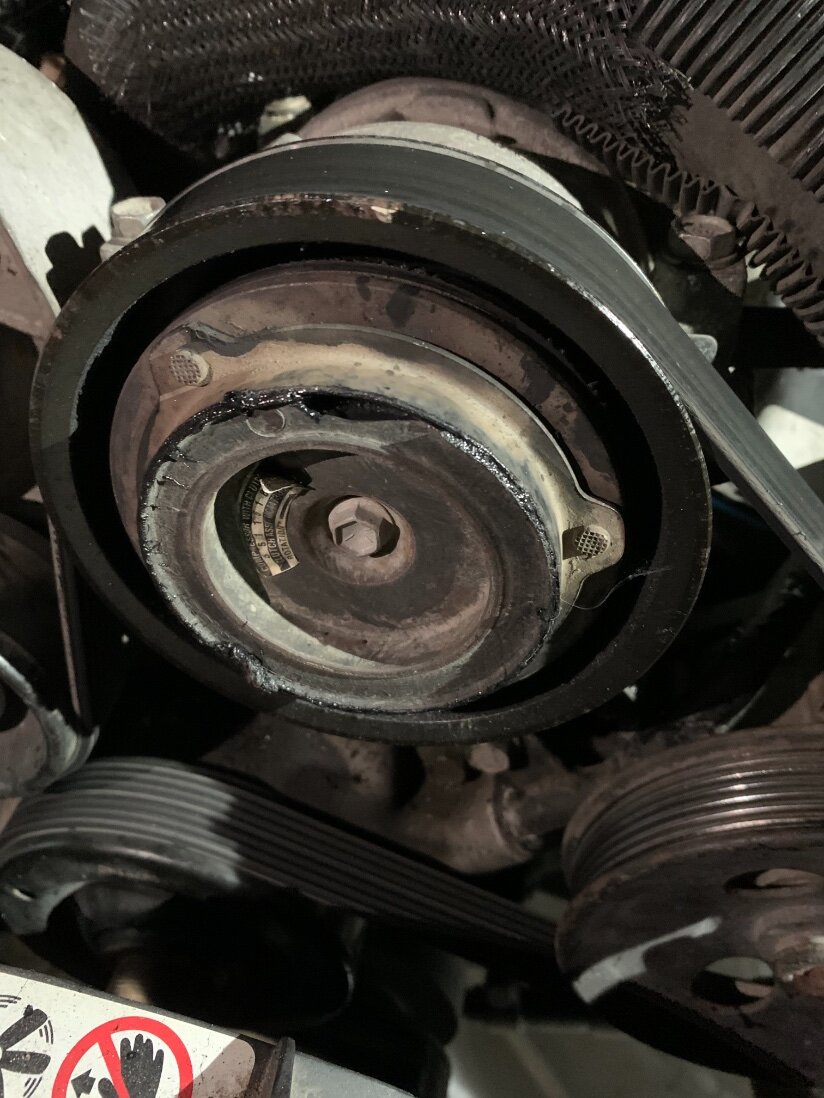

Да, обычное дело. Компрессор заклинило.
Да, бывает. У нас 1 раз заклинило, как на фото, один раз сгорело сцепление и скользило (было в теме, пару лет назад)

В общем. Это больше похоже на какой-то фильм. Но ладно. Главное, что конец хороший, потому что произошло вот что.
Когда кондей заклинило, я решил кинуть короткий ремень в обход его. Благо нашёлся подходящий размер.
Стал снимать ремень. Отогнул натяжитель. Оперся рукой на кондей, его муфту эту. И нечаянно провернул. Что я услышал? ЩЕЛК. Я ещё провернул. ЩЕЛК-ЩЕЛК.
Короче, все эти стуки (не берусь отвечать за тот ранее показанный гнутый толкатель), НО стук шёл от кондея!!! Удалось выявить это только благодаря тому, что подшипник с муфтой окончательно разлетелись.  Я кинул ремень в обход. Исключил его тем самым из фонового шума и вуаля!
А так да. Вы правы. Были поменяли все гидрики. Гнутый толкатель и его коромысло, так как американцы ещё писали, что выработка на коромысле может давать щелчок.
Когда это не помогло (ну конечно, никто же кондей не менял) я с дуру заказал обе головы в сборе со всей начинкой (клапана и прочее). Попутно это устранило трещину между стенками в одном месте, но не думаю, что в ней была причина.
В ходе этой суеты вышла из строя 4-я форсунка. Тупо пока машина стояла на месте. Поменял все форсунки на Крайслер оригинал. Но не тут то было. В проводке было найдено место с оголенными проводами, которые дали коротыш в мозг.
В итоге В ЭБУ сгорел транзистор четвёртой форсунки.  Разбирающий его электрик отверткой пробил флеш-память так, что сказал под замену.  На удачу отдал одному знакомому пайщику эбу. Он сказал посмотрит и пропал. Пока он пропадал я Заказал у up6 новый эбу с прошивкой. Ну не ждать же у моря погоды? Когда перевёл деньги - позвонил пайщик и сказал ЗАБИРАЙ Я ВСЕ СДЕЛАЛ.
Я с круглыми глазами вместе с женой принимаю решение не отменять заказа. Ибо 20000 не жмут, но и пайка может отвалиться - решили пусть будет два.
Далее вставили запаянный эбу на место. И о чудо - машина стала нормально работать! Далее произошла история с кондеем, которая до того, как я натянул ремень и понял в чем причина стуков, чуть меня в дурку не отправила. Но все закончилось хорошо.
ОДНАКО, загорелся чек р0118 - датчик ЕТС (температура охлаждающей жидкости) по ЕЛМ показывает -40. Стрелка пляшет влево-вправо. Понимаю, что это УЖЕ не самое страшное что случалось с этой планетой, но все равно спрошу совета, какой именно датчик температуры бьется по данному коду? Может кто сталкивался.
Короче. Эпопея длиною в год заканчивается, уже навалили сугробы.
фото пайки при сломанной под корень ножке прилагаю.

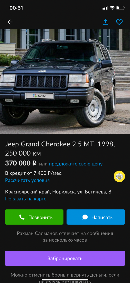

KPD, смотри
https://www.avito.ru/norilsk/avtomobili/jeep_grand_cherokee_1998_2260909954?utm_campaign=native&utm_medium=item_page_ios&utm_source=soc_sharing
был 5.9. Стал 2.5. Нормально. :)
