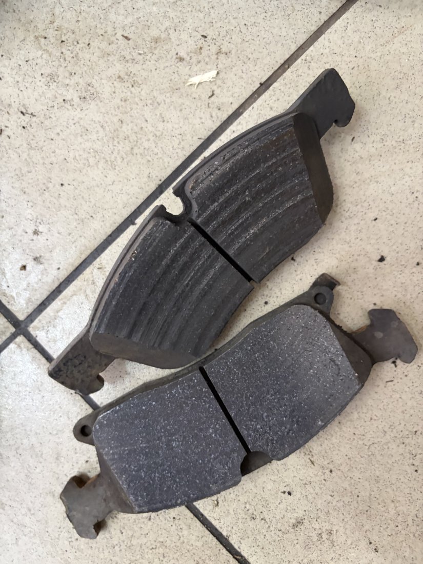

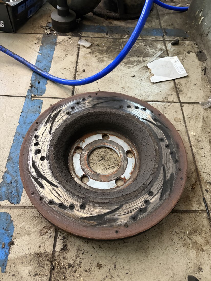

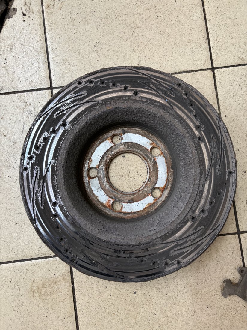

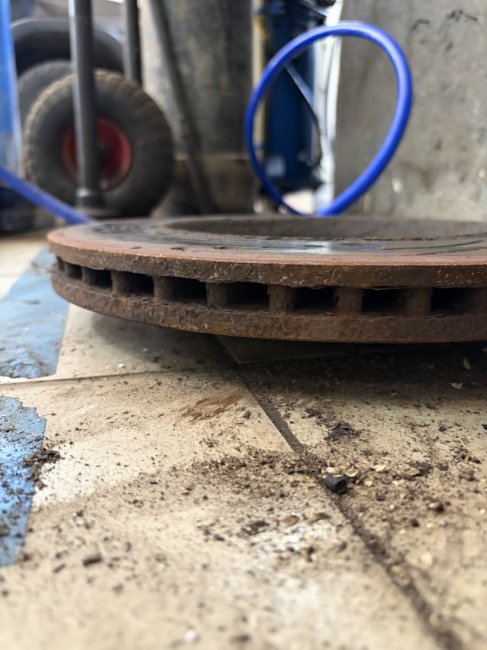

    Берите колодки powerstop z36. Нормальная тема для 3-хтонного Джипа. По дискам не берите Brannor с перфорацией и насечками. Проехал 45 тыс км. результат на фото. Один диск убил заклинивший суппорт этой весной; второй в каком состоянии, смотрите на фото. На хрен не нужны дырки на диске, так ещё и не сквозные. Максимум - жир насечки. Поставил на замену DC Brakes. Поменял только перед. Но зад тоже в таком плачевном состоянии.
