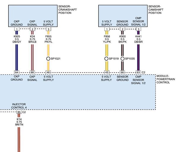

    Ошибка P0340 не заводится совсем
    Утро доброе. Начну с конца. Для замены прокладки клапанной было отсоединено два датчика, - массового расхода (чтобы снять патрубок воздухозабора) и датчик положения распредвала. Никаких других манипуляций с проводкой. При обратной сборке и попытке завести - ноль. При осмотре было обноружено, что кусочек проводки от жгута до ДПРВ совсем плох, там провода с завода скручены в косичку и оплетка на всех трех просто развалилась и замкнулась. Предположу, что при установке клапанной я этот жгутик шевелил и коротнул. Распустил эту косичку, развел провода, чтоб не касались друг-друга оголенные участки, не заводится. Заменил несколько датчиков (начал с дешевых китайскийх МастерКит, Патрон, закончил оригинальным Мопап), нет реакции. Вчера прозвонил провода от фишки датчика до пинов разъема ЭБУ, все пищат, обрыва цепи нет. При снятой фишке датчика распредвала на крайних контактах есть 5.04 В, Средний контакт горит индикатором (щуп на контакт, крокодил на минусовую клепу) на массу. При одетой фишке на датчик левый контакт показывает 5.04 В, правый контакт (сигнальный я так понимаю) - 1,9 В. Бензонасос вроде жужжит. Напряжение на форсунках не мерял. Проверял искру, - нет. Снимал свечи, они сухие (предположу, что форсунки тоже не открываются). Сегодня попробую прозвонить сигнальный провод согласно вашей инструкции. Честно сказать я уже голову сломал, детей в школу 25 км вожу на попутках уж 2 недели, благо сейчас каникулы начинаются, есть неделя решить эту проблему.
    Смотри, датчик подключен напрямую к ЭБУ на разъем С2 . Питание он берет 5 вольт с эбу на первый пин датчика, средний масса и крайний сигнальный. На сигнальном проводе (3, при снятом разъеме ) мультиметр по идее должен показать близкое к +5 вольт. белые точки это скрутки в жгуте, от них масса и питание других датчиков по 5 вольтам. В общем если на 1 пине есть 5 вольт и при подключенной контрольке, то можно считать что в ЗБУ преобразователь на 5 вольт остался целым, и копать в этом направлении нет смысла. Рыть нужно в сторону 3-го пина сигнального, он не должен звониться ни на массу ни на +5 вольт, должно быть некое сопротивление, меняющееся в зависимости от полярности щупов на мультиметре. Из всей этой истории непонятно одно почему после ваших манипуляций вдруг выгорела проводка, темболее что по 5 вольтам там преобразователь не даст это зделать так как вы описали, имеет место некие недосказанности, либо некий +12 замкнул на массу датчика тоже по не понятной причине. Бензонасос работает при включении зажигания? На форсунках есть +12?
    Пардон. Двигатель 2.4 Мультаир (один распредвал), Джип Компас 2018 г.в. Ошибка p0340 активной становится во время заводки.
    Здравствуйте. Помогите люди добрые, перестал заводиться Компас. Предыстория такова, менял прокладку клапанной крышки, масло, герметик в масляном поддоне, АКПП. Собрав все обратно и при попытке завести (чтобы подергать селектором, для выставления уровня в АКПП) ничего не получилось, не завелась. Крутит, но не заводится. Датчик распредвала куплен новый оригинал (пара китайских тоже есть), ноль реакции. На отрезке от фишки ДПРВ до черного кабель-канала (замотан этот отрезок в какой то алюминиевый скотч) было обнаружено КЗ проводов (оплетки все выгорели, а они там скручены в косичку). Устранил КЗ , ноль реакции. На контактах (два крайних) на фишке ДПРВ 5.04 В. Центральный провод на фишке звонится лампочкой на массу. Все три провода звонятся до разъема ЭБУ. Скорее всего что то сгорело от КЗ на подводке к ДПРВ. Куда копать, подскажите люди добрые.
