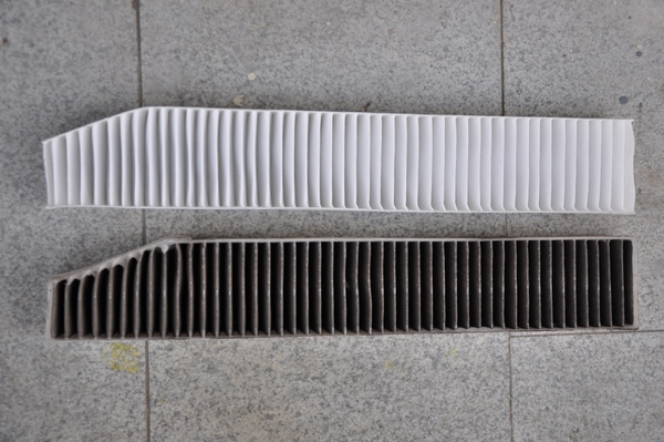

Поменял фильтр, юзал с августа по январь. Смотрите результат. Что же будет летом??

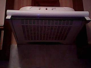

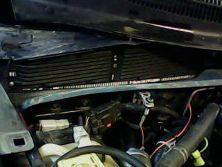

Что собственно получилось. Вначале прочитал ВОТ что http://jeep4x4club.ru/topic/11006-ustanovka-salonnogo-filtra-na-pucheglazogo/page__p__263101__hl__%2B%D1%83%D1%81%D1%82%D0%B0%D0%BD%D0%BE%D0%B2%D0%BA%D0%B0+%2B%D1%81%D0%B0%D0%BB%D0%BE%D0%BD%D0%BD%D0%BE%D0%B3%D0%BE+%2B%D1%84%D0%B8%D0%BB%D1%8C%D1%82%D1%80%D0%B0__fromsearch__1#entry263101. Посмотрел у себя на WJ, нет фильтра. Думаю, Буду двигатель менять и поставлю комплект для СФ, но тут вот что придумал: - У себя дома решив заменить фильтр в Вытяжке над плитой, увидел фильтры, снял решетку на WJ, примерил её к фильтрам , вырезал по размеру и поставил на WJ + монтажной пеной заглушил дырку как сделал Одиссей , ещё не пробовал как работает, меняю двигатель
Изменено пользователем pegas
Ну как вариант тоже неплохо. Хотя лучше бы кит приобрести.

По поводу своего девайса скажу, что работает отлично, воздух в салоне по моим ощущениям - прекрасный. С китом конечно же мороки меньше, в ближайшее время, как менять фильтр надо будет, поставлю себе комплект СФ
