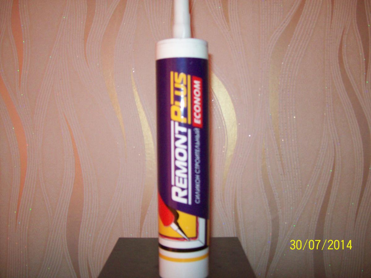

Нет на эбокситку не надо.Да и супер- пупер герметики тоже .Мой опыт -а стёклышки до сих пор не отвалились и не лопнули и от луж и от снега.Так вот на что их приклеил их я (заехал в гараж за тюбиком)
герметик лутше брать белого цвета
