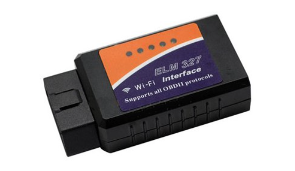

  • надо правильно установить программу, тогда всё работает. Смотри инструкцию по правильной установке проги. Scanmaster-ELM:   1. Распаковать архив scanmaster_elm_1.7.rar. 2. Установить ScanMasterELM
Launch iDiag (адаптер. бывает для Андроида и для Iphone). Смартфон или планшет, пофиг.
В яндекс вбейте just launch. *кинуть ссыль - боюс что забанят за рекламу ;)
Сегодня убили два часа на гугль (как показалось, с пользой) и три часа на попытки заставить эту дрянь увидеть ЭБУ (как оказалось, без всякой пользы).
Соединяли с iPhone 4s, iOS 9.2.3. по Wi-Fi. Cвязь с айфончиком прекрасная, с ЭБУ через сей девайс соединиться не удалось( Может мы дураки?)
Ни одна из скаченных в эплсторе прога не смогла соединить этот ELM 327 v1,5 c мозгами машинки..
Вот он фашист ... Кто знает, как его правильно пытать?)
ELM 327
использовал такую игрушку (проводную и беспроводную) на 2 разных джипах, на андроиде и на windows7. Работала. Правда читает она немного, но иногда бывает полезна (когда ключем зажигания крутить не хочется))))))
У меня с программой ScanMaster работает. Там два протокола ISO 9141/14230 и еще какой-то,- пробуйте по очереди. И еще скорость работы виртуального порта СОМ должна быть 38400 baud (смотрите инструкцию по установке программы).
А у меня не работает. Нет связи с ЭБУ( Ни, в KJ 2007, ни в KJ 2005. Сунули в какую-то рухлядь от мицубиши - сразу всё увидел. Воткнули в тойоту - пожалуйста. В режиме автоматического выбора протокола. А у нас не работает ни в режиме автоматического выбора, ни при указании на ISO 9141-2, ни, на
ISO 14230... Хнык
А с визуальным портом разобрались? Если порт не тот связи не будет. У меня при запуске программы сначала СОМ 1, а потом когда связь осуществляется- СОМ 3. Надо выбрать свободный порт, где скорость 38400.

Я работаю через USB с ноутбуком, так вот при установке проги на ноут устанавливаются драйвера адаптера ELM. После успешной установки драйвера, проверяется номер виртуального СОМ- порта к которому подключен адаптер. Это проверяется в меню: Панель управления\Система\Диспетчер устройств\Порты СОМ и LPT. Запомните или запишите номер СОМ- порта.
