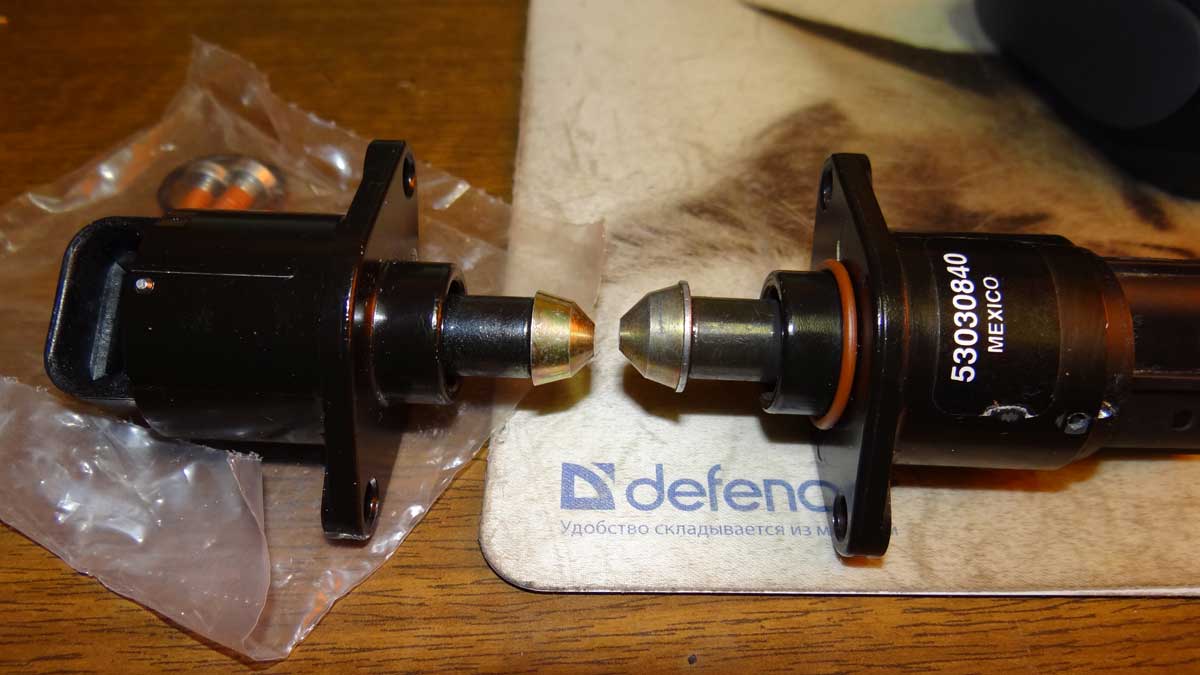

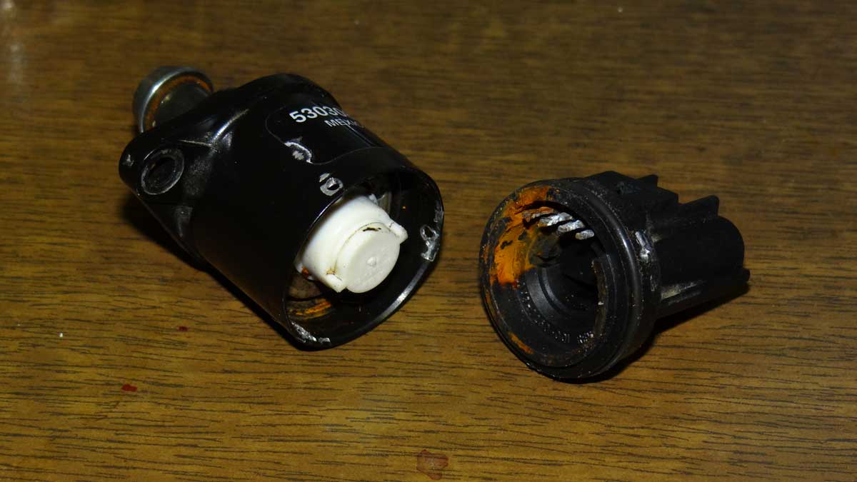

В итоге под подозрением остался клапан ХХ. Снял, рассверлил фиксирующие штифты и... Вот вам сразу на будущее (не приведи, Господи) еще один узел на замену при утоплении авто. Моторчик заржавел, и даже волоски-проводочки отгнили (представляю, что там с обмотками!). Все-таки полгода стояния после купаний в луже даром не прошли.
Костян брось фотки моторчика, че где отгнило?!

По просьбам трудящихся
То есть чистить там точно бесполезно?! Вроде можно поковырять восстановить было, нет?!

To Shed: чистить там уже нечего. Сам моторчик полностью забит ржой, поэтому 100%, что обмоткам хана. Я же не волшебник... Но мысли по временному решению трабла уже есть :ok:

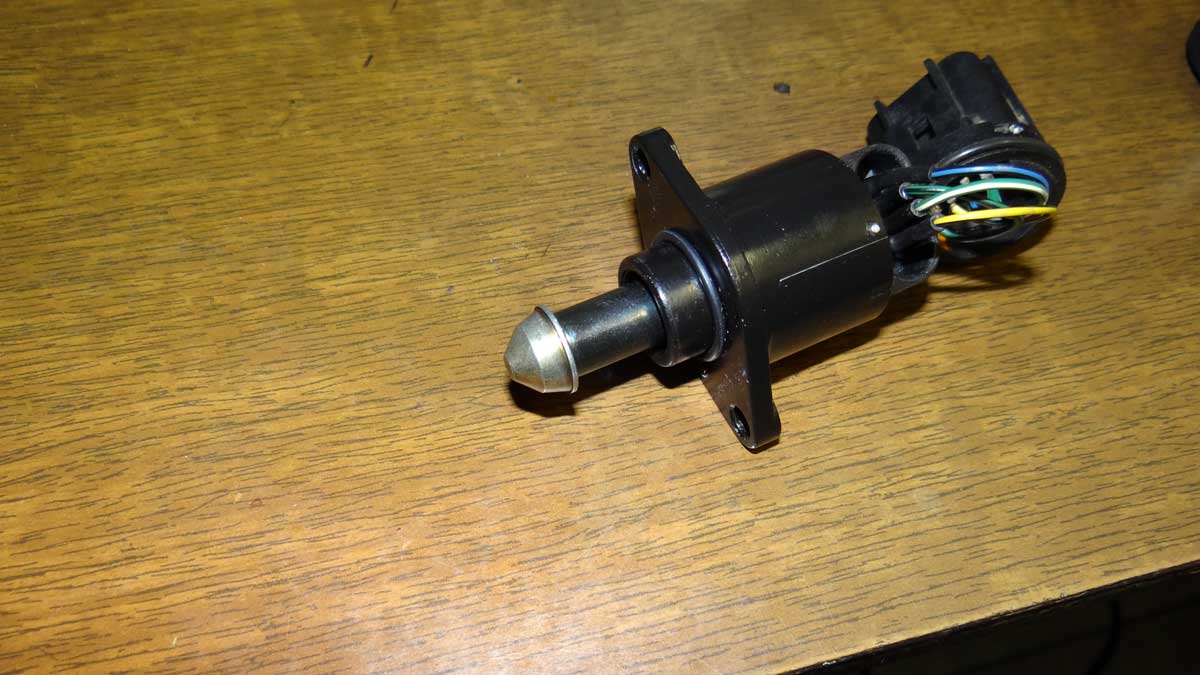

5 часов спустя: съездил в Иркутск. В наличии был только клапан от 4.0... Крепления и конструкция клапанов идентичны, разная форма разъемов. Сейчас поэкспериментирую и отпишусь.

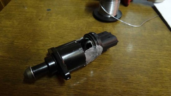

В общем дело было так... :)
Прикупил я значит клапанок ХХ от 4-литрового моторчика за 4 700 кровно заработанных деревяшек, т.к. в наличии от 4.7 не было и цена за него требовалась что-то в районе 6 500 р. Визуально КХХ от 4.0 был похож, и требуемая сумма была уплачена. Уже сидя на заднем сидении Форестера и разглядывая более внимательно старый и новый КХХ, я пришел к выводу, что головки клапанов разные (интимная подробность- у 4.0 меньше). Не особо паникуя, оставшуюся дорогу сидел и кубатурил, как снять головку со старого и примастырить к новому...
По приезду домой незамедлительно установил клапан 4.0, выпаял из разъема от старого клапана проводки длиной 5 см с "мамами" на концах. "Мамы" заизолировал с помощью термоусадки. Далее, наивно полагая, что моторчики одинаковые, значит и распайка разъемов одинаковая, натянул "мам" со старого разъема на "пап" нового.
Завожу- хрен! Схватывает и сразу глохнет! Снимаю клапан- головка выдвинута на 3-3.5 см. Пробую посмотреть, что же происходит при включении зажигания... Тут головка ка-а-а-ак прыгнет!!! И, сука, в разные стороны! Сама головка в одну сторону, втулка с пружинкой в другую! Красотищща!!! Кое-как отыскал.
В это время мой брат, чьи шаловливые ручки и пытливый мозг похлеще моих будут, "аккуратно" разбирал остатки старого клапана с помощью кусачек, пасатижей и молотка в порыве извлечь из него ту самую головку (которая от 4.7 и больше).Увидев, каким образом я справился с демонтажом аналогичной части на новом клапане, он утроил старания и таки вырвал сердце у невинно утопленного КХХ! Резьбовая часть головок оказалась одинаковой, и та головка, от которой приятней, водрузилась на место мелкокалиберной. В итоге я получил искомый КХХ 4.7.
Оставалось опытным путем подобрать распиновку КХХ 4.0, что и было сделано. Далее пропайка, поксипол и установка.
