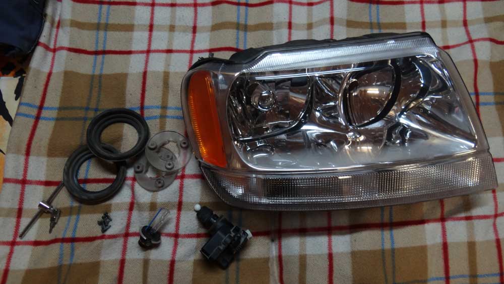

Всем привет! Вчера писать не стал, т.к. это был первый опыт, а по сему отвлекаться на фотоаппарат не хотелось... Сегодня поставил первую фару, опробовал в гараже- по-моему удалось. Вечером снял вторую фару и поэтапно начал фотосессию. Писать буду в несколько сообщений, дабы было понятно, к чему комментарии.
Действо первое: со снятой фары выкручиваем лампы, резинки и пластиковые вставки. Снимаем двигатель корректора. Далее я покажу, как крепится привод двигателя, чтобы не случилось непоправимого у тех, кто вдруг захочет попробовать свои силы в подобном "колхозинге".

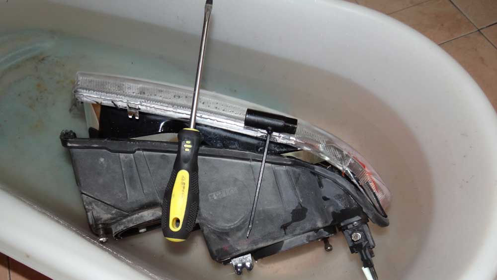

Далее нам понадобится некий сосуд, способный поместить в себе фару. Я использовал детскую ванну, которая давно валялась в гараже без дела. Укладываем фару в означенный сосуд, обязательно приговаривая "Колдуй баба, колдуй дед, колдуй серенький меДвеД...". Приговаривать обязательно, иначе не получится!
Далее заливаем посудину с фарой горячей водой, чтобы шов прилегания стекла к корпусу фары погрузился в воду. Даем поплавать фаре минут 10 (температура воды навскидку 80-90 градусов). Приговаривать не перестаем, только делаем это тихо, почти про себя, иначе санитары, вызванные домочадцами, приедут раньше, чем вы перейдете к следующему этапу.
После берем в руки 2 отвертки (желательно заточенные) и АККУРАТНО (!!!) начинаем разделять стекло и корпус. Я сначала проходился по периметру, просто загоняя отвертки под бурт корпуса, чтобы отошел герметик (он становится довольно пластичным). Делать это нужно с внутреннего торца фары (того, который прилегает к радиаторной решетке). Далее снова аккуратно, стараясь не сломать стекло, раздвигаем детали и стекло с частью отражателя откладываем в сторону, оно нам пока не нужно.
Теперь снимаем отражатель с шарниров. Делается это довольно легко- просто поддеваем той же отверткой отражатель в районе защелки шарнира и расщелкиваем соединение. Шар выходит из гнезда довольно легко. Именно таким шаром крепится к отражателю и двигатель корректора, так что при снятии двигателя нужно повернуть его в корпусе (как лампочку) и вытащить (понадобится некоторое усилие для выдергивания шара). Корпус тоже убираем в сторону, озаботившись, чтобы любимые чада или ваш чудесный пес не добрались до деталей в пылу игры с мячиком (иначе покупка новых фар вам обеспечена).
