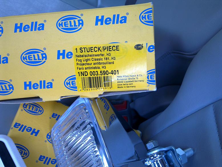

Я поставил себе противотуманные Hella (5000 руб. за пару), с четкими границами света. Верхнюю границу отрегулировал на 60 метров, никто не жалуется :) обочину видно на 30 метров в обе стороны
Я конечно никому ничего не советую. Но для определенного света лучше использовать определенные фары. Хотя хорошие туманки тож решение.
