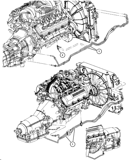

вот тут схема охлаждения кробки для бензинового движка. Я надеялся на замену шлангов и штуцеров, но они все идут по низу ( что логично) а у меня заливает коробку тосолом сверху. :(

Вы уверены что коробка не охлаждается антифризом? На схеме охлаждения для бензиновых двигателей показано охлаждение через масляный радиатор?
Не знаю как на Вашем авто, но на некоторых японцах например (старая хонда), охлаждение масла АКПП осуществляется через радиатор охлаждения двигателя... (два в одном) И антифризом коробка не охлаждалась...

На wk/wh у коробки свой радиатор, он не сообщается с радиатором даигателя

Хм, а на схеме будто как на хонде...
7 520
просто концов трубок не видно...

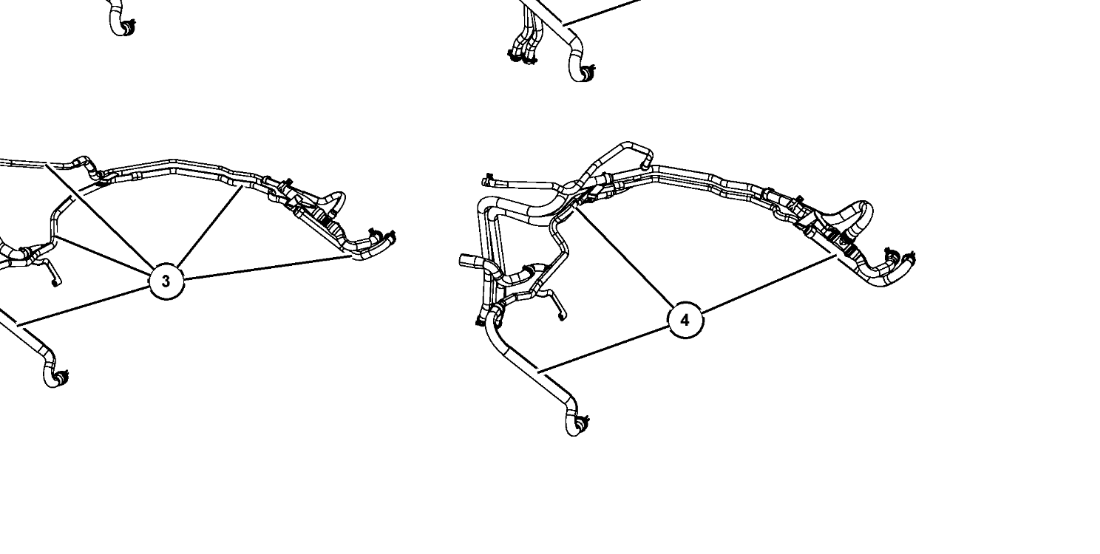

Автомобиль: Jeep Commander V6-3.0CRD
Город: Брянск
Город: Брянск
схема трубок печки от коммандера у вас не будет выходов вниз на печку 3 ряда ,С левой стороны между гбц и моторным щитом просовываем руку и как гениколог ощупываем трубки и шланги ,      можно по пробовать с помощью зеркала, Прямой видимости у них нет
Город: Брянск
первая картинка не очень удачная
