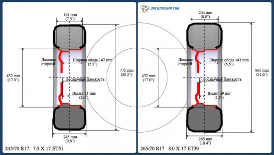

Ну я думаю, что при 265/70/17 задевать не будет. У меня диски на лето 17"/8" ЕТ 39.
В итоге на стандартных дисках 17"/7,5" ЕТ51при резине 245/70/17 от внутренней плоскости резины до посадочной плоскости диска 173,5мм.
На моих летних 17"/8"ЕТ39 и резине 265/70/17 от внутренней плоскости резины до посадочной плоскости диска 171,5мм. Тоесть внутреняя плоскость резины будет дальше от всего на 2мм :rolleyes: . Согласен не много, но ве же. Ну а до бампера там очень далеко еще.
Изменено пользователем DimaZZ
