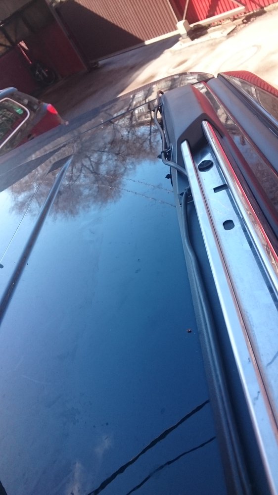

Не стал ничего сверлить. Протащил кабель с помощью самоклеящихся квадратных элементов из леруа. К ним кабель цеплял хомутиками. Далее в щель между кузовом и дверью багажника. Щель эта с мизинец толщиной поэтому кабель там совсем не закусывается. Далее продырявил резиновый элемент через который штатные кабеля идут далее по потолку под боковую обшивку багажника. Вывел кабель в отсеке запаски и вдоль багажника в нишу под задние пассажирские сиденья. Кабеля как раз туда и хватило. Блок рации оптим аполло теперь там будет жить. У этой рации все управление на тангенте. А кабель тангенты с удлинителем в комплекте. Так что без проблем тангента протягивается куда угодно по салону. Саму тангенту разобрал снял кругляш для подвешивания который торчит снаружи собрал обратно. Наклеил снаружи из комплекта магнита для телефона пластину. А сам магнит на дефлектор воздуховода. Тангента отлично держится на магните. Только брать нужно самый мощный магнитный держатель. К аккумулятору цеплятся не стал. Так как использую рацию только на дальняки. Чтобы можно было всегда выдернуть рацию из питания подключился к прикуривателю в центральном подлокотнике.

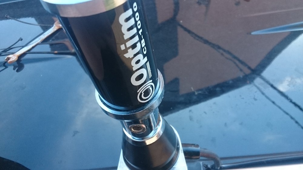

Сначала было взял антенну двухметровую но вовремя опомнился. Куда такую дурилу ставить она как хлыст ппц. Сгонял пока не поздно поменял на оптим св 1000 (1.5м). Сделал доработку антенны как показано тут
Только механизм складывания делать не стал. Очень рекомендую. К сожалению на рынке не осталось антенн которые не нужно дорабатывать и защищать чтобы антенна долго жила без ухудшения качества связи. Даже lemm теперь китай. Качество связи получилось на пятерочку. Долго мучился не мог подобрать кронштейн для крепления антенны. Благо в Самаре нашелся умелец который специализируется именно на кронштейнах. Подход у него основательный. Так как я оказался первый джиповод проекта готового не было. Снял размеры углы изготовил проект изготовил деталь из нержавки.
