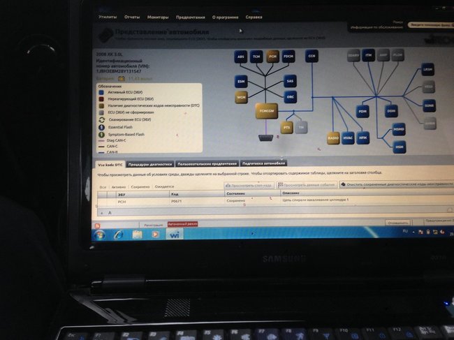

55
Автомобиль: Commander CRD 2008
Город: СПб
Всем привет!
Приобрёл вот такую штуку.
Работает в офлайне на ура:
так что можно брать китайские клоны и не бояться.

Подключать ПК к интернету не нужно, от слова совсем то есть  никогда. Ни в момент установки ни в период работы с программой.
Проблема с регистрацией решается вот так
