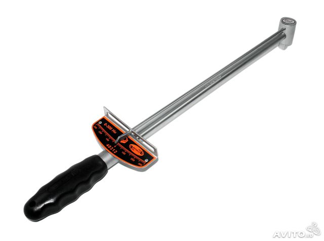

Да у меня такого ключа нет.
Как так?! без ключа низя, в любом автомагазине телескопический балонник с двусторонней насадкой или двумя 300-400р.
штатные барахло их и балонником то назвать нельзя.
96
Автомобиль: Jeep Grand Cherokee Overland 3.0 CRD WK2 2012
@Uvex
тут еще не нужно перестараться - в книжке есть момент затяжки  - 135H/m. Я купил ключ (рублей за 300) динамометрический надставку 5 см и головку к нему и всегда протягиваю с ним. У него плечо ~30 см, это не слишком большое усилие, у многих маленьких машин рекомендуемый момент затяжки больше.
622
Автомобиль: WK2 3
6 2014
Хорошая вещь! И бита не нужна!)
У нас, кстати, шпильки длинные достаточно. Не у всех гаек может длины хватить для притягивания диска. Я себе так секретки взял сначала как-то , а при установке обнаружил, что зазор остается.
