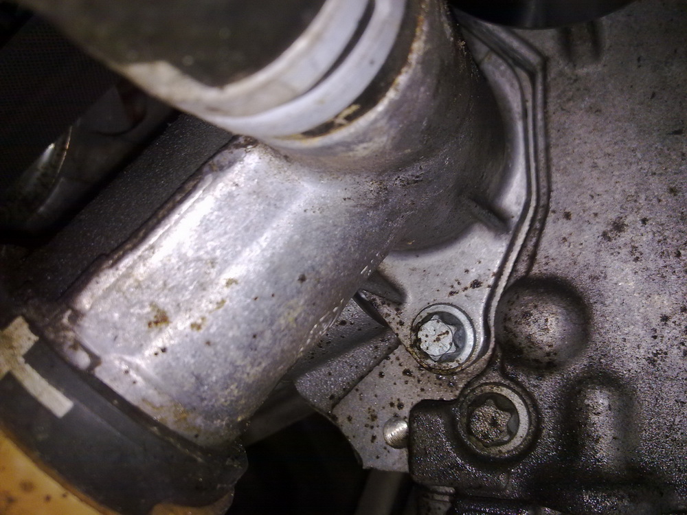

неделю назад обнаружил пустой расширительный бачёк.... подъём и осмотр на подъёмнике не дал результатов... долил антифриз и стал наблюдать... проехал километров 500-600 уходит по немногу... грам 700-1000...

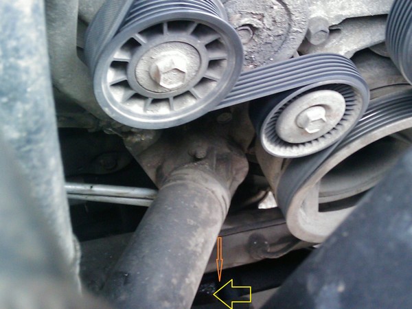

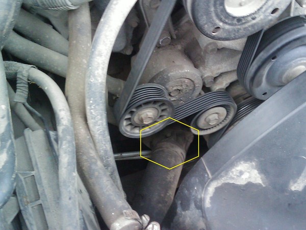

сегодня утром завёл машину, ну думаю гляну чё там..... и, наблюдаю капель, точнее откуда капает не увидел но куда очень даже хорошо.... капало на пластиковую защиту ( фото 1),интенсивность гдето одна капля в секунду... по мере прогревания машины капель уменьшалась... и прекратилась вобще после 10-15 минут работы двигла.
поехал опять в сервис... говорят корпус термостата надо менять... явных повреждений на корпусе не видно ни каких , посути пока доехал до сервиса, пока подняли, течь перестало и высахло место откуда капало... так что осмотр на подъёмнике ничего не дал.... по разводам в районе корпуса термостата и сделали выводы...
ребят если кто сталкивался с проблемкой отпишитесь в корпусе ли дело... или всёже в термостате , помоему на нём какойто сальник стоит а на корпусе его нету..
7 471
термостат сам окольцован прокладкой, со временем она дубеет и начинает пропускать жидкость... корпус пластиковый и почти вечный... имхо - начать с термостата...

поменял термостат....вроде не сопливит, сальник на ощупь не дубовый был, думаю герметик решил бы проблемму, но был куплен термостат поэтому решено было его заменить...
к стати диллер объявил за работу 5100 на вопрос чё так дорого, сказал - "замена заковыристая" (цитата), в итоге замена обошлась в 800 руб и 40 минут времени .

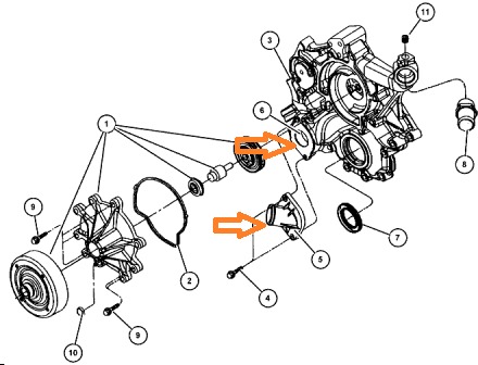

Сегодня снял защиту, втулки стаба поменять, и опа... капли антифриза на защите, и под термостатом. Если я правильно понял, он держится на двух болтах, так же как и на бензинке? Может попробовать подобрать новую прокладку, или сразу на гермет посадить? Течь то пока очень небольшая. Кто чего посоветует?

прокладку термостата отдельно нашел здесь
и цена то смешная ... думаю доставка не более 10$ Feest class обойдётся

Корпус термостата  53020 887AD
Сам термостат 68174 083AA  ( с прокладкой )
Прокладки как таковой отдельно нет
2 374
Автомобиль: в подписи
У неродных производителей бывает резиночка на термостат (прокладка) отдельно. Но - неоригинал.
Других прокладок там нет.
Корпус термостата по фото (https://www.ebay.com/itm/Engine-Coolant-Thermostat-Housing-Mopar-53020887AD/402084070358?epid=83674133&hash=item5d9e1403d6:g:FRYAAOSw1XlePN3k) - пластиковый, мог треснуть конечно, но течь в том районе - это больше о прокладке термостата, чем его корпуса. Почему и спросил, за что его приговорили.
