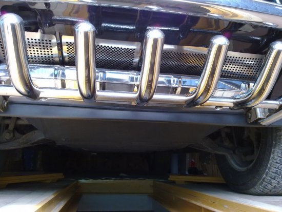

@Van777, привет! а она радиаторы под губой хоть чуть-чуть закрывает? или трубу надо вкорячивать, а то пока губа была и не парился, как на охоте оторвал, так решил, что нижнюю часть радиаторов надо закрывать!
732
BMW X5 F15 xDrive 40d
Город: RB-Sweden
Передняя защита идет только до губы. Радиаторы немного впереди за бампером. Вырез в бампере я закрыл листом нержавейки с перфорацией, ну и кенгурином. Хотя если очень надо конкретно закрыть радиаторы а силовые бампера не айс, можно просто удлиннить эту защиту вперед, приварив или привинтив дополнительный лист металла с запуском между бампером и радиатором.

@Van777, спасибо за инфу и фото, вот такие клыки отделино от кенгурина бывают! хочу закрыть именно низ радиаторов, от всяких бордюров и камней на охоте в грязи и в колее не заметишь! В этот раз выезжая из деревни на галстуке за трактором было немного бздиловато , что на дороге я окажусь без них(радиаторов)!
Изменено пользователем Chandr
188
Да, радиаторы снизу у нас ничем не прикрыты...
Надо срочно выдумывать )))
Думаю лист 2.5мм туда вкорячить предварительно нарезав в нем поперечные отверстия.

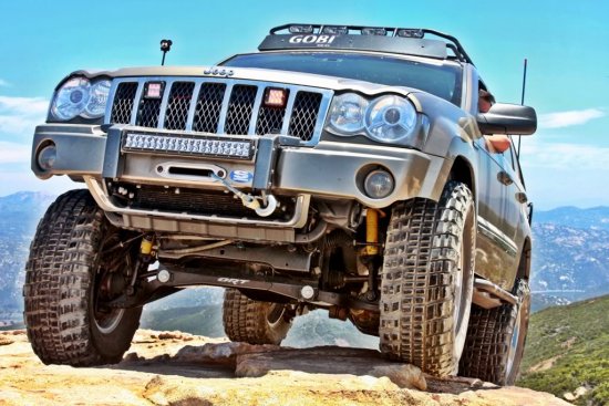

Заморочился вопросом установки защиты двигателя и остальных нежных частей моего авто, посмотрел Шерифа, нижегородскую (Тыц тыц)... что то не впечатлило. У Шерифа металл тонковат - 2,5 мм стали это маловато, а у нижегородской конструктив не порадовал, оторваться может, там между частями защиты есть какой то не ясный мне зазор. Кто подскажет, что еще можно и нужно посмотреть?

Заморочился вопросом установки защиты двигателя, посмотрел Шерифа, нижегородскую какую то защиту... что то не впечатлило. У Шерифа металл тонковат - 2,5 мм стали это маловато, а у нижегородской конструктив не порадовал, оторвать ее можно на раз. Кто подскажет, что еще можно и нужно посмотреть?

Другое дело - защитить металлом пространство под передним бампером - то да. Актуально. Например так (я потом ещё продольные рёбра вертикальные снаружи из полоски 20 мм наварю - для прикола - на нижний лист, который под бампером по середине):

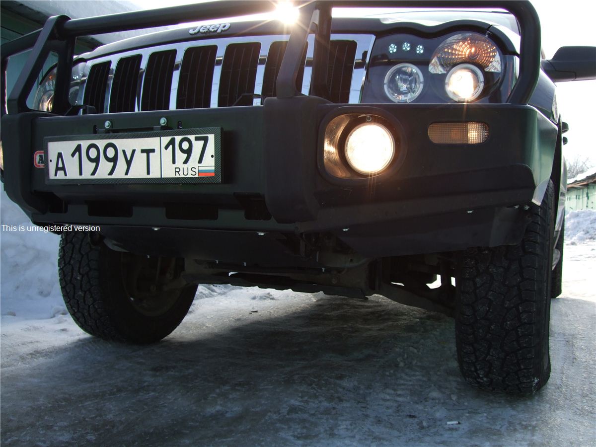

Народ ШЕРИФ не берите....шляпа полная.Рискнул взял себе....епать, мат перемат. Брал с целью чем-то защитить место под радиаторами, так вот мало того что тонюсенькая, так ещё для того что-бы поставить надо снять пластиковую защиту от грязи... :wizard: а взамен ничего.Короче наепался...денежки выкинул. буду колхозить с помощью "болгарки"

Странно на Коммандер стала идеально, пластиковую защиту под радиатором не снимал, только на стальной защите пришлось разогнуть боковые уши (мое фото на несколько постов выше). Тут действительно помучился, сталь хорошая 2.5мм точно, гнется очень тяжело.
Но я покупал защиту Шериф четыре года назад, вполне возможно они теперь стали экономить.
