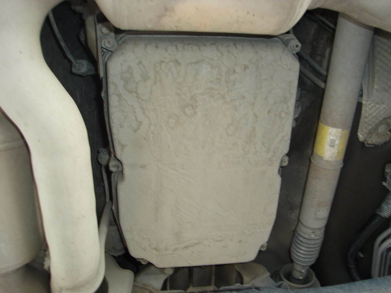

Хочу посоветоваться. Неделю назад заменил у дилера масло в АКПП т.к. пробег 90т.Заменили фильтр прокладку и залили ATF+4 Mopar. Коробка сразу стала пинаться при переключения особенно но холодную и накат потерялся, чувствуется что притормаживает. Чудес не бывает, до замены там было другое масло. Им что-то доказывать без толку, им не важно мерсовская коробка или какая другая. Хочу теперь заменить на мерсомасло. Так вот не знаю можно ли просто слить с пробки и залить новое не снимая поддона, ведь фильтр уже поменяли?
158
Автомобиль: Jeep WK
@диман, у Jeep GC 3.0CRD WH в АКПП NAG1 нет сливной пробки, придется снимать поддон. Если денег лишних нету, то фильтр можно не трогать если после замены масла пробег совсем маленький.
144
Автомобиль: GC WH 3.0 CRD "08
На поддоне пробка есть. Нет на гидротрансформаторе. Если просто сливать, поменяешь только половину объема масла. Полную замену надо делать только с прокачкой системы.

Поддон лучше снять, больше сольется масла, там впресованный штуцер под сливную пробку мешает сливу (остается около литра). Я снимал и сливал все масло. Поменять самому ничего сложного нет. И лучше не делать никаких прогонок! Просто взять сразу литров десять масла и поменять два раза через короткий интервал. Там сливается около 4.8 л масла (у меня стояла двое суток со снятым поддоном (пока вваривал в него датчик температуры) и стекала в ведро. Кстати, если прокладка оригинал и не поврежденная, ее не обязательно менять. ;)

@mixser, это получается, что у коробки NAG1 разные поддоны бывают, один со сливной пробкой, а другой без?
Первый раз слышу чтобы пробки небыло.... утверждать не берусь, но то что видел сам, везде были пробки.
@mixser, смотри

Спасибо Андрей, это похоже на правду, сегодня померил у себя, все совпало! В том числе и с температурой (у меня теперь собственный прибор температуры масла в коробке на панели). :ok: Теперь мне дилер точно до одного места. :crazy:
Изменено пользователем Van777
158
Автомобиль: Jeep WK
@Van777 :up: , почему только у меня сливной пробки в поддоне нет? Или на 3.7L, на NAG1 так и должно быть? Зато у меня есть на АКПП полноценный щуп, как на движке :rolleyes:
Да, как я уже и говорил, в любом случае лучше снимать весь паддон, больше чем пол литра там точно остается из за высокого штуцера сливной пробки. Паддон снять проще простого, там осадок на дне промыть, да и фильтр менять надо.
