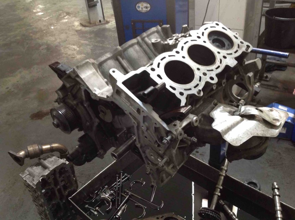

1 651
W124/300E
Гильзы у нас чугунные, намертво залитые в алюминиевый сплав, т.е. не съемные.
Так, что все равно, что чугунный мотор.
Здесь даже видна граница чугуний/люминий, и снизу "язычок", придерживающий гильзу.
Изменено пользователем E_Gun

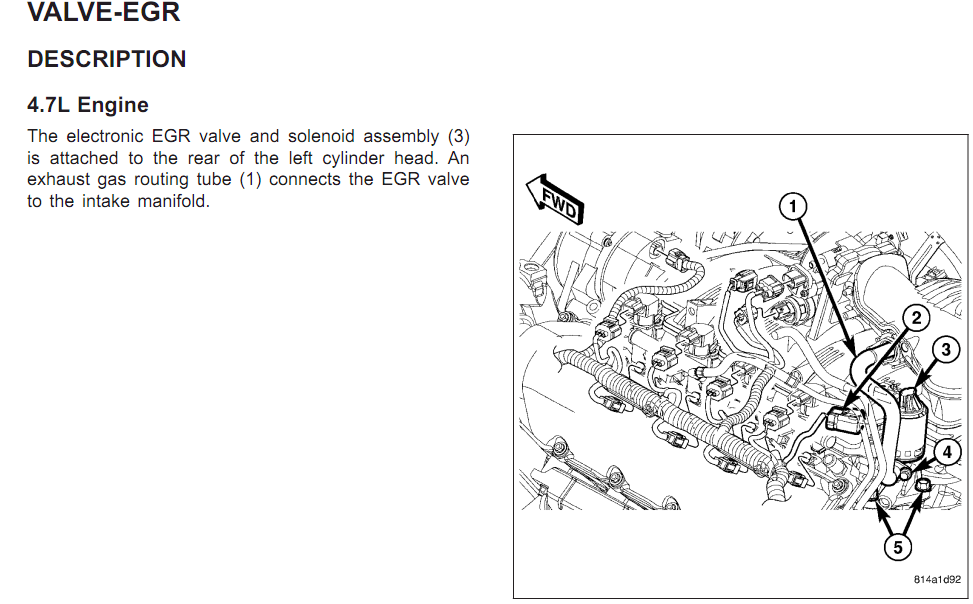

А физически на 4.7 где егр находится?

2 375
Автомобиль: в подписи
На бензине такого эффекта нарастания налета нет, не парьтесь.
Но заглушить всё равно надо - ибо есть такое явление как ложная работа от перепада давления (она в бензинке ниже, поэтому защиты от неё нет).
Находится согласно документации - там очень красноречивые иллюстрации (раздел 25, стр 30, EXHAUST GAS RECIRCULATION)
