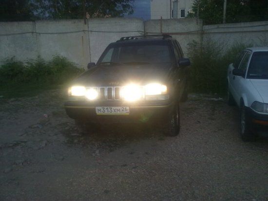

Итак фары установлены, на крепление пластиковой рамки за грилем, крепления надо снять и усилить прутком 8-10 мм. Подключены в штатный переключатель, установлены лампы Н-4 (после доработки ножницами по металлу) Лупят зачотно, :hands: фоты позже. :ok:

Фоты как обещал. :ok:

@Max8110, Ага Макс, на замену головного можно забить, разве-что правую полирнуть, а то пластик пожелтел совсем.
