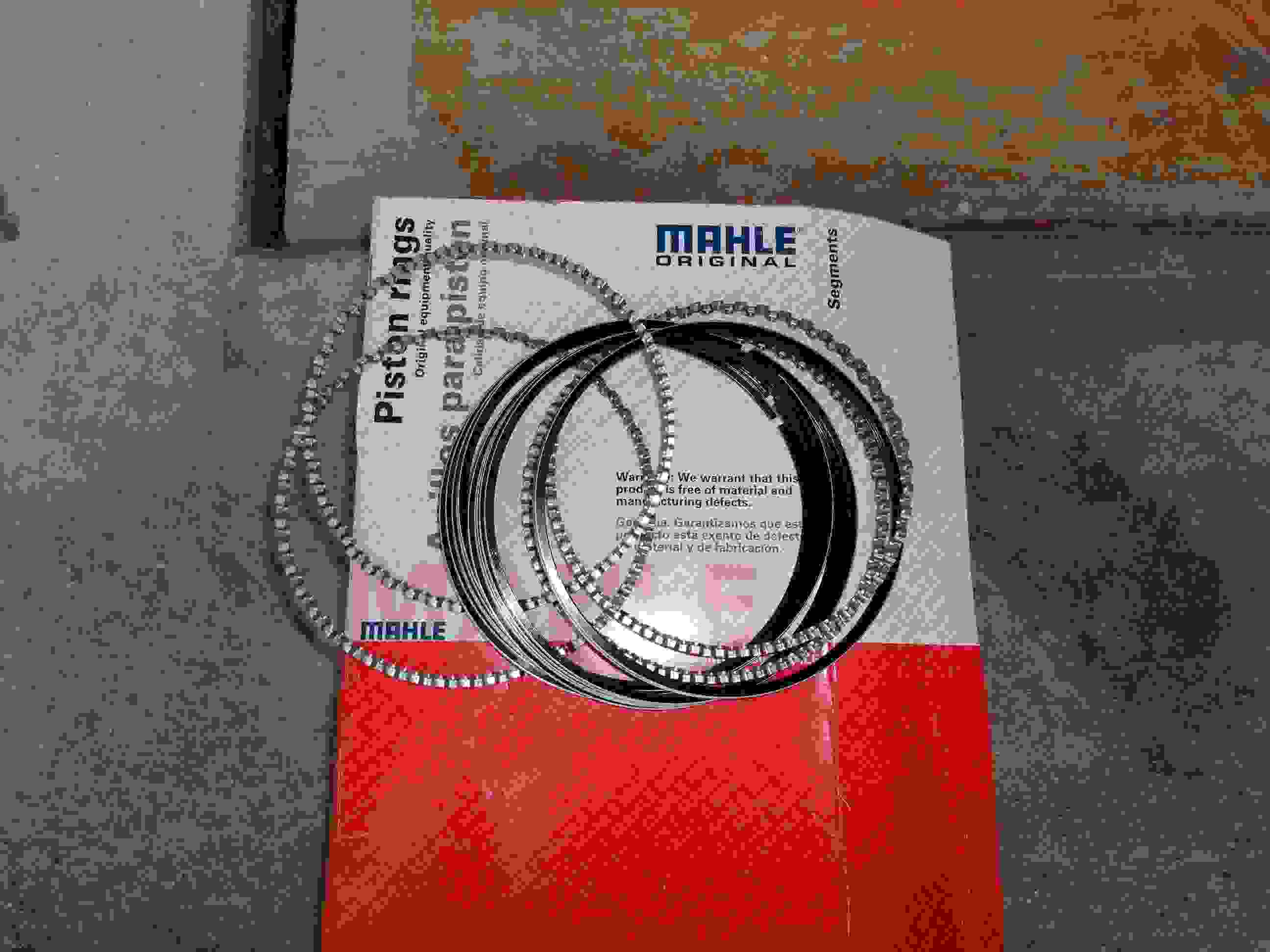

спасибо,замер шеек шатунных показал 53,95 размер в норме.радует.на вкладыше набито 10 92 d1 da-49 кто может расшифровать? на коренном владыше набито al6m 9 92 b4.головку отдал в диагностику.поршневая можно сказать хорошая -ступеньки нет на гильзе вообще.поршни без задиров.кольца в хлам конечно.

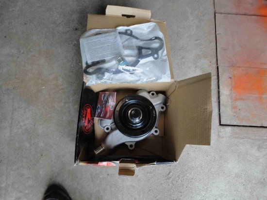

привет всем!! продолжение наступает вот дополненый список закупленных материалов для оживления:
к среде жду распредвал ---новый!!! будем мерить втулки в блоке, и если все сооветсвует новому распреду начнем собирать.
